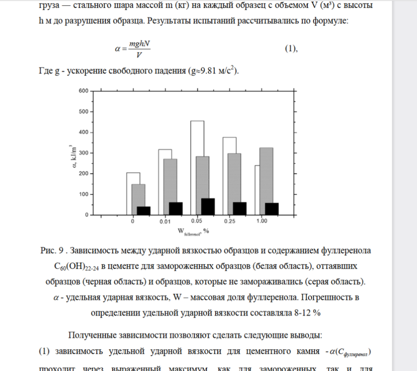

Один одной из стратегий улучшения плохой растворимости является дериватизация. Фуллеренол C60(OH)24 является водорастворимым производное C60 с улучшенными химическими свойствами и потенциальной биоприменимостью в качестве свободного радикала мусорщик в биологических системах, при окислительном стрессе, вызванном ксенобиотиками или радиоактивным облучением. Однако растворимость C60(OH)24 в воде (44 мг/л) неудовлетворительна и представляет большой недостаток в его применение в качестве органопротектора.
