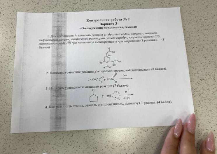

Картинка 1.

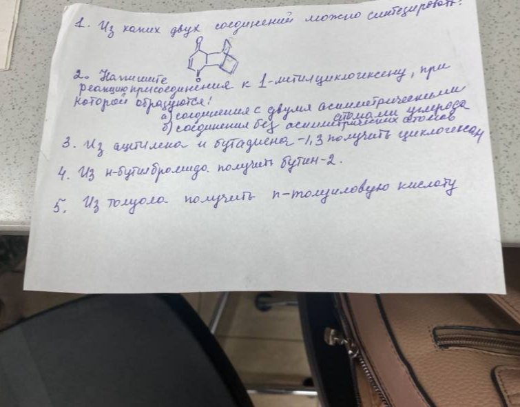

1 Это продукт диенового синтеза (р-ции Дильса-Альдера) между бензохиноном и бензолом. Но эта реакция на самом деле не идет.
2 Бромирование 1-метилциклогексана по двойной связи приводит к продукту с 2-мя асимметричными центрами, гидрирование - к продукту без оных.
3 Вводим их в диеновый синтез, продукт гидрируем.
4 Н-бутилбромид реагируем с КОН в спирте, бутен-1 гидратируем, получаем бутанол-2, его окисляем в кетон, реагируем кетон с PBr5, получаем дибромопроизводное, которое реагируем с КОН в спирте, получаем бутин-2.
5 Толуол сульфируем, при этом в основном получается п-толуолсульфокислота. Из нее делаем натриевую соль, сплавляем с цианидом натрия, получаем нитрил п-толуиловой к-ты, его гидролизуем.

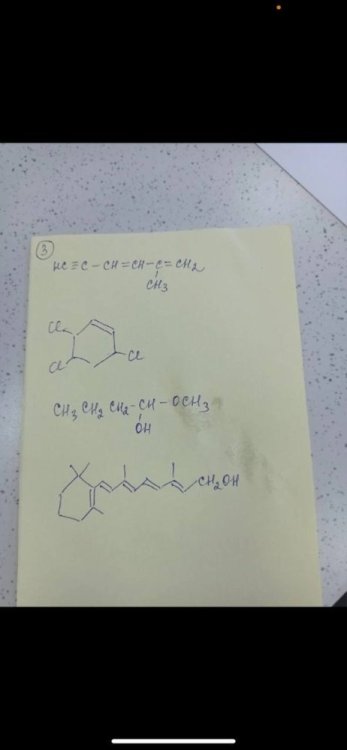

По второй картинке - я не рисую здесь структур, но там ничего сложного, книжки почитайте. Названия веществ можно найти, нарисовав структуры здесь: http://www.chemspider.com/StructureSearch.aspx
