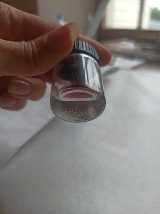

В роковой день Х в осадке осталось слишком много воды и сушку решили произвести на солнце, прикрыв черной бумагой.
Спустя пару дней вода в взвеси полностью все же не испарилась, но вот золото стало выглядеть паршиво (см. фото 1).
Начали анализировать ошибки и поняли, что раствор гуммиарабика в воде, стоящий в прозрачной таре на солнце дает муть (см. фото 2), в то же время в темной таре в темноте 0 проблем.

еще пару фоток:
1 - высохшее золото без примесей;
2 - осадок под другим углом

Причина найдена - солнечный свет. Шо там реально происходит - бог весть. Слишком много всяких реакционных путей. Вывод может быть только один - сушить надо в темноте.
Извлечь золото обратно можно стандартными приёмами аффинажников, но, думаю, его количество там слишком ничтожно для организации такого процесса. Овчинка выделки не стоит. Убрать грязь - ну, тут только метод научного тыка подойдёт. Если потерянные миллиграммы золота дороже вашего времени.
