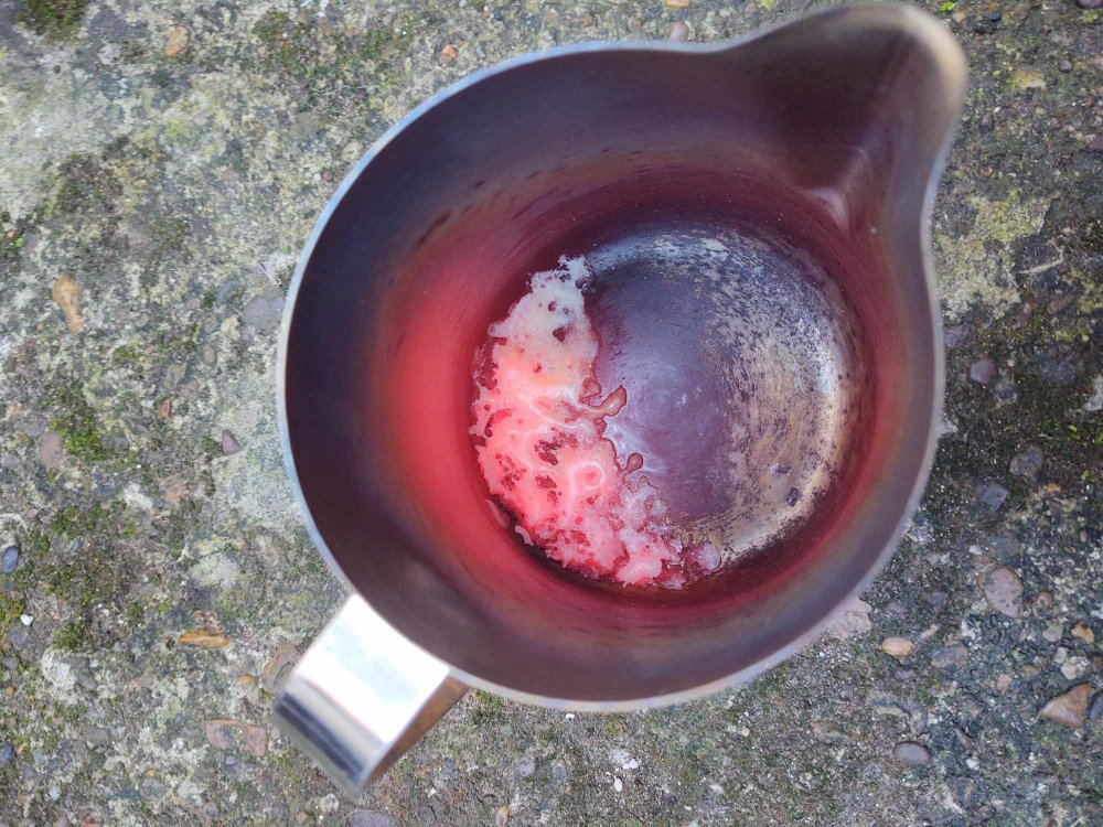

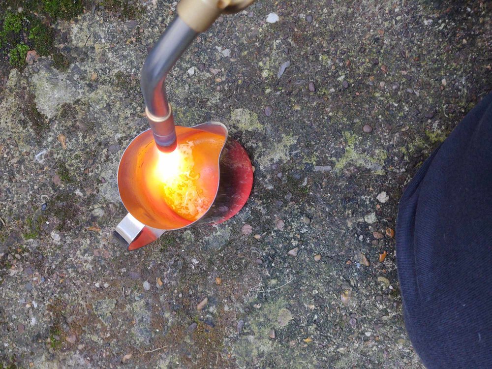

В 15.10.2023 в 01:51, Romix сказал:
Пришла идея прокалить все полученные кристаллы с MAPP горелки, примеси окрашивающие кристаллы коричнивыми выгорают и после можно получить более чистое вещество кристаллизацией...
Ну сначало отогнать воду с кристаллов если она там вообще есть, чтобы жаря  MAPPом соль не разлеталась во все стороны...
Так окрашивает это вещество цвет пламени...

И так оно выглядит после 3ёх минутной прокалки... Белое!!! Отстынет, буду пробовать растворять снова в воде и на медленую кристализацию, изменится ли форма кристаллов, будет раствор прозрачным теперь??
Запахов ни каких не замечал при прокаливание.
