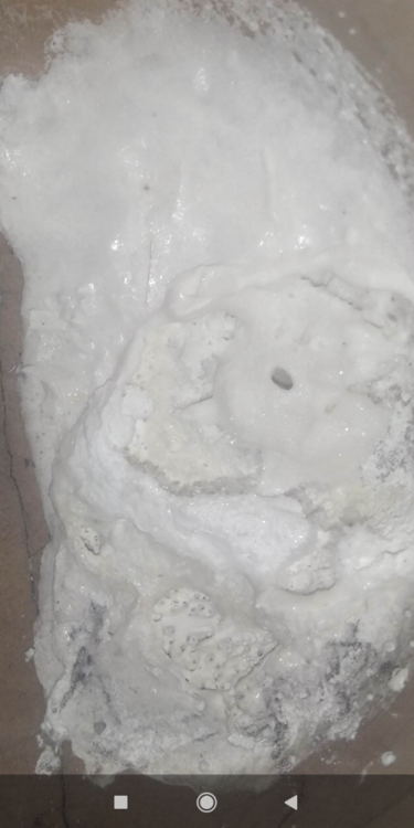

бродяга_ Опубликовано 4 Сентября, 2022 в 19:32 Поделиться Опубликовано 4 Сентября, 2022 в 19:32 В 04.09.2022 в 19:13, BP2 сказал: У фосфата бора с адегией как по сравнению с оксидом бора? Показать оксид бора вязкий и его после полной осушке удобно выливать на холодные плюшки металла. а фосфат бора остается ближе к порошку то есть не плавится и вынуть легче примерно как слежавшуюся селитру отковырять чем то острым типа длинного зубила. пористый и легко измельчается в отличии от твердого борного ангидрида. по внешнему виду больше похож на слабый гипс. 1 Ссылка на комментарий
BP2 Опубликовано 4 Сентября, 2022 в 19:52 Автор Поделиться Опубликовано 4 Сентября, 2022 в 19:52 В 04.09.2022 в 19:32, бродяга_ сказал: оксид бора вязкий и его после полной осушке удобно выливать на холодные плюшки металла. а фосфат бора остается ближе к порошку то есть не плавится и вынуть легче примерно как слежавшуюся селитру отковырять чем то острым типа длинного зубила. пористый и легко измельчается в отличии от твердого борного ангидрида. по внешнему виду больше похож на слабый гипс. Показать то что надо) Ссылка на комментарий

BP2 Опубликовано 4 Сентября, 2022 в 23:36 Автор Поделиться Опубликовано 4 Сентября, 2022 в 23:36 В 04.09.2022 в 19:32, бродяга_ сказал: оксид бора вязкий и его после полной осушке удобно выливать на холодные плюшки металла. а фосфат бора остается ближе к порошку то есть не плавится и вынуть легче примерно как слежавшуюся селитру отковырять чем то острым типа длинного зубила. пористый и легко измельчается в отличии от твердого борного ангидрида. по внешнему виду больше похож на слабый гипс. Показать Похож? В 04.09.2022 в 18:19, бродяга_ сказал: отдача так же идет плавно, но в отличии от борной кислоты, фосфат много меньше летит с парами воды. у меня не было задачи проследить за этапами обезвоживания. грел по максимуму приблизительно до 600 - 800 С. тут надо пробовать на практике. к примеру осушить воздух, до такой степени, что бы в нем не горели щелочные металлы. Показать У меня щелочных металлов нету, что ещё можно осушить им? Ссылка на комментарий
