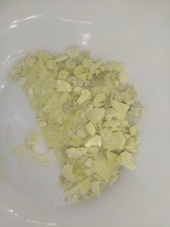

Растворение прошло - получилась серая жидкость. При упаривании получилась желтая пузырящаяся масса. Есть варианты? Попахивает хлором и хлористым водородом, потом нитрозил хлорид желтый пошел.
Надо полагать - разлагающийся гидрат хлорида алюминия с примесью нитрата.

И откуда там нитрат алюминия? Из азотистой и соляной . Вот как выглядит. Вот сам продукт. При нагреве сначала отщеплял нитрозил, потом ноксы сейчас пошли
Нитрозил шел спичка гасла, ноксы идут спичка горит

Видимо реально смесь нитрата алюминия с гидратом хлорида вышла
Азотистая может и диспропорционироваться.
Ну не нитрит же алюминия там в осадке, он никак не выживет в таких условиях.
