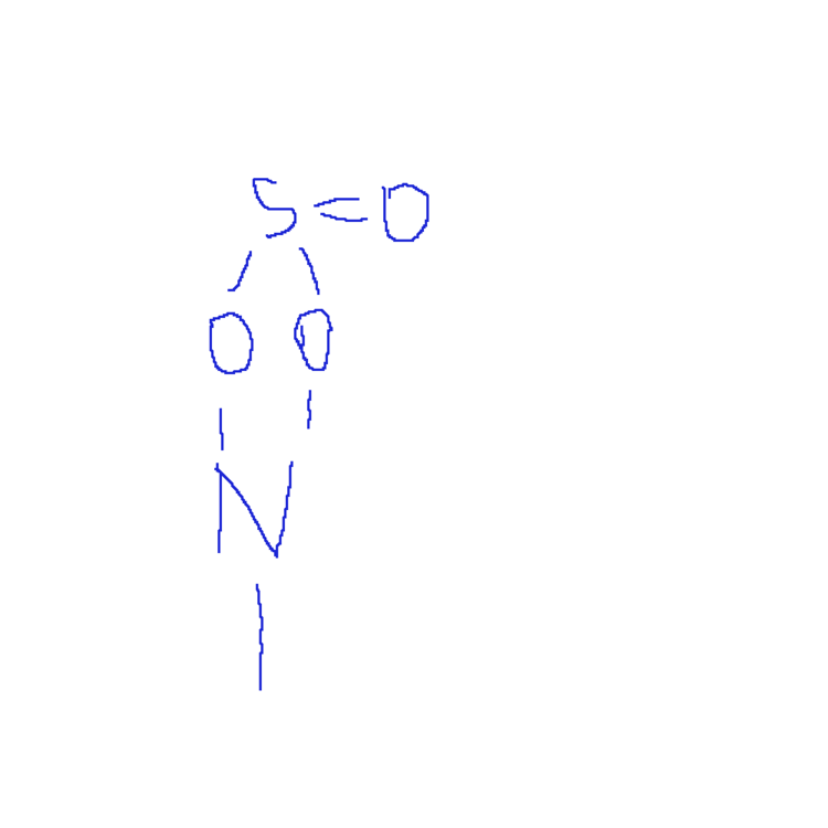

dmr Опубликовано 16 Октября, 2022 в 14:35 Поделиться Опубликовано 16 Октября, 2022 в 14:35 (изменено) У третьей картинки у вас сера восьмивалентная? У первой картинки двойные связи около серы прям чудовищно изогнуты хз как это получится Вторая картинка на плоскости конечно нарисована нормально но в пространстве я такое представить не могу потому что в пространстве углерод посерединке тетраэдр и как его разложить в такую кракозябру хрен его знает Ну это вы понимаете не профессиональное мнение а просто мнение Опять-таки не буду спорить насчёт терминологии Но почему вы это обзываете мочевинами Изменено 16 Октября, 2022 в 14:38 пользователем dmr Ссылка на комментарий

yatcheh Опубликовано 16 Октября, 2022 в 15:06 Поделиться Опубликовано 16 Октября, 2022 в 15:06 16.10.2022 в 17:31, BritishPetroleum сказал: Ни одна не существует. Первая напоминает O=S=N-CO-NH2 - интермедиат, получающийся из мочевины и тионилхлорида. Славен тем, что амидирует кислоты, например - фторсульфоновую O=S=N-CO-NH2 + FSO3H => FSO2-NH-CO-NH2 + SO2 (описан способ получения литиевых солей кислоты (FSO3)2NH для электролитов) Но в нарисованном виде - это фантастика. Разве что в виде полимера его можно представить. Третий - вообще за пределами добра и зла. Второй и четвёртый - изомерны, и если и могут бытовать, то тоже только в виде полимеров, хотя я таких не видел. 1 Ссылка на комментарий

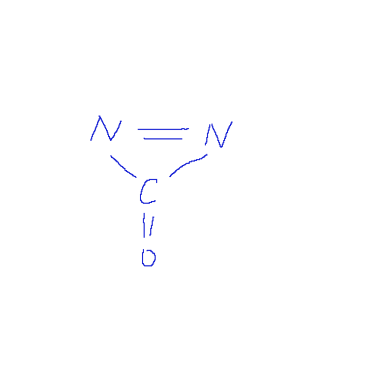

yatcheh Опубликовано 16 Октября, 2022 в 15:37 Поделиться Опубликовано 16 Октября, 2022 в 15:37 16.10.2022 в 18:33, BritishPetroleum сказал: Хорошо а вот самое тупое такое? диазиринон 1 Ссылка на комментарий
BritishPetroleum Опубликовано 16 Октября, 2022 в 15:49 Автор Поделиться Опубликовано 16 Октября, 2022 в 15:49 16.10.2022 в 19:37, yatcheh сказал: диазиринон Близко но больно нестабильная хрень. Подскажите аналог обычной мочевины без водородов, которая была бы тупо источником группы NCO, но без балласта в виде металлов водорода и прочего. Те цианат ион, но без водорода и металлов и без того что вообще может хлорироваться или давать воду? Ссылка на комментарий

dmr Опубликовано 16 Октября, 2022 в 16:46 Поделиться Опубликовано 16 Октября, 2022 в 16:46 16.10.2022 в 20:06, yatcheh сказал: четвёртый А четвертый чем плох? Немного меня смущает фрагмент S=N, двойная связь. Но вроде не прям невозможно. При каких то условиях наверное можно , или нет? Ссылка на комментарий
yatcheh Опубликовано 16 Октября, 2022 в 17:20 Поделиться Опубликовано 16 Октября, 2022 в 17:20 16.10.2022 в 19:46, dmr сказал: А четвертый чем плох? Немного меня смущает фрагмент S=N, двойная связь. Но вроде не прям невозможно. При каких то условиях наверное можно , или нет? Возможно. Но более возможна полимерная структура. Не любят d-элементы кратных связей, и при любой возможности стараются понизить их кратность. 1 Ссылка на комментарий
