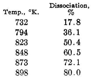

stearan Опубликовано 23 Октября, 2022 в 09:25 Поделиться Опубликовано 23 Октября, 2022 в 09:25 В 22.10.2022 в 11:01, yatcheh сказал: Если коэффициент нормировки выражения под логарифмом явно не указан - значит подразумеваются основные единицы СИ (паскали) должно быть, но увы - в данном случае не так. если взять "так", то диссоциация начнется заметно где-то к 3000°С что полная хэрнъйа. на самом деле диссоциация иода при околонормальном давлении начинается гораздо раньше: (THOMAS DEVRIES WITH WORTH H. RODEBUSH, 1927) тамже есть и реальное уравнение для Кр. но съё я нашел только опосля, до этого предположил, что уравнение не в Па, а в атм, как было принято во времена, когда проводили съи научные изыскания. оттуда и посчитано то что на картинке. пересчитывать по реальному Кр уже не стал - сколько можно возиться с некорректной задачкой неблагодарного школяра 1 1 Ссылка на комментарий

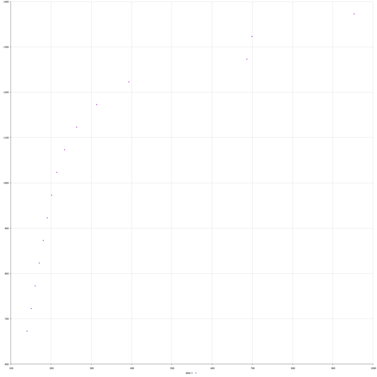

Vladimir Smirnov Опубликовано 23 Октября, 2022 в 16:56 Автор Поделиться Опубликовано 23 Октября, 2022 в 16:56 В 23.10.2022 в 15:41, yatcheh сказал: Ну да в этом и весь смысл предприятия. P0 задаёт некоторое семейство кривых. Можно выбрать одну. Я ещё пошел немного по другому пути, был ещё пункт задачи где дан объем и количество вещества, я строил график исходя из тех значений и Kp(T), получился такой график. Можно ли как-то объяснить, почему так изменяется его скорость роста? То быстро растет, потом на определенный промежуток медленно, потом опять быстро Ссылка на комментарий
