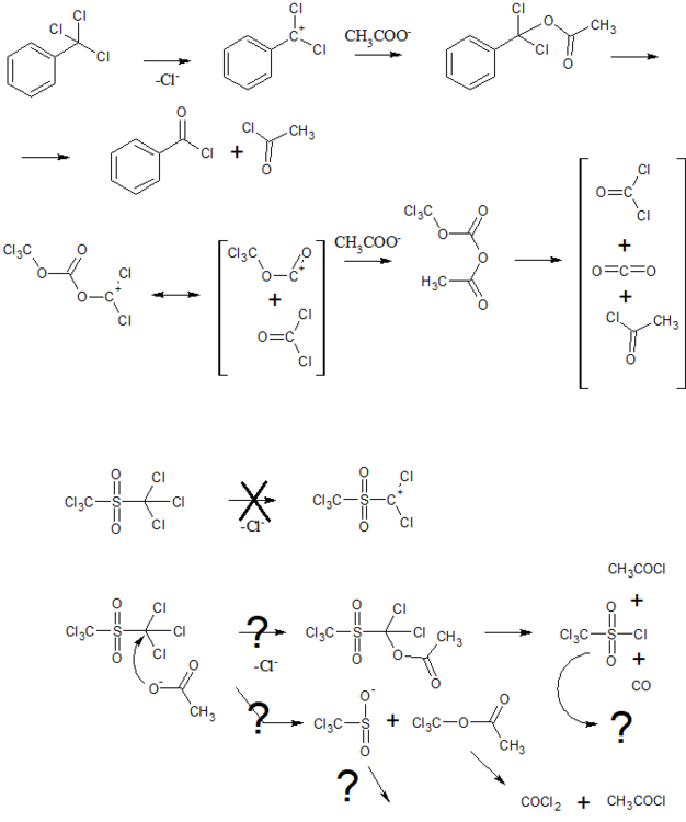

Вот это вопрос концептуальный. Мне он не пришёл в голову, а зря. Фенил - это ведь π-донор, а карбоксил и сульфонил - акцепторы. Если прикинуть механизмы:
То для трихлорметилбензола и бис(трихлорметилкарбоната) всё выглядит замечательно - так или иначе, по Sn1 или по Sn2 (в случае карбоната, где возможна прямая атака на карбонил), в реакции с ацетатом всё скатывается к хлорангидридам, ну и дальше - сами понимаете.
А вот для гексахлордиметилсульфона не всё так просто. Sn1 тут - невероятен, для Sn2 - серьёзные стерические препятствия, хотя, если они преодолимы, то реакция может пойти, но более затейливо, в продуктах и полупродуктах можно помыслить и фосген, и СО, и тионилхлорид, и SO2, и ещё бог знает что...
Или она просто не пойдёт, а гексахлордиметилсульфон окажется такой же беспонтовой шнягой, как и друзья его - диметилсульфон и сульфурилхлорид :)
Вот если бы это был бис(трихлорметил)сульфат - другой разговор!
