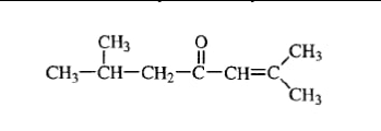

Получите данное соединение из изобутена
d.ria
Это форон,
https://ru.wikipedia.org/wiki/Форон
в котором прогидрирована одна двойная связь. Форон получается конденсацией ацетона, см. ссылку, ацетон получается окислением изобутилена:
qj5a31b2b2r1a1q1qj8qy60q1qn12qy01q3q7tq3
Одну связь, думаю, можно прогидрировать водородом на отравленном палладии (катализатор Линдлара).
Наверняка можно это более оригинально получить из изобутилена, но мне что-то сейчас ничего в голову не приходит.
