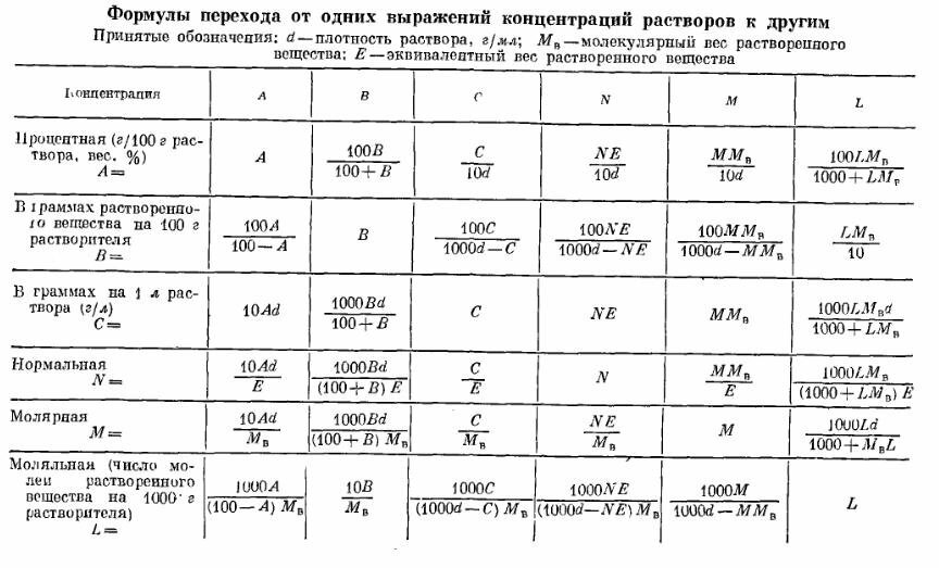

   Это, всего лишь, означает "однонормальный раствор соляной кислоты". Т.е. раствор, в 1 л которого содержится 1 моль эквивалентов хлороводорода. А поскольку соляная кислота одноосновная, то нормальная концентрация у неё соответствует молярной. Т.о., Вы должны получить раствор, в 1 л которого содержится 36,46 г хлороводорода.
  А, вообще, в любом справочнике по химии (раньше точно, не знаю, как сейчас) были прописи для лаборантов по приготовлению растворов и соответствующие формулы перевода одной формы концентрации в другую. Так что память по данному вопросу всегда можно освежить.
