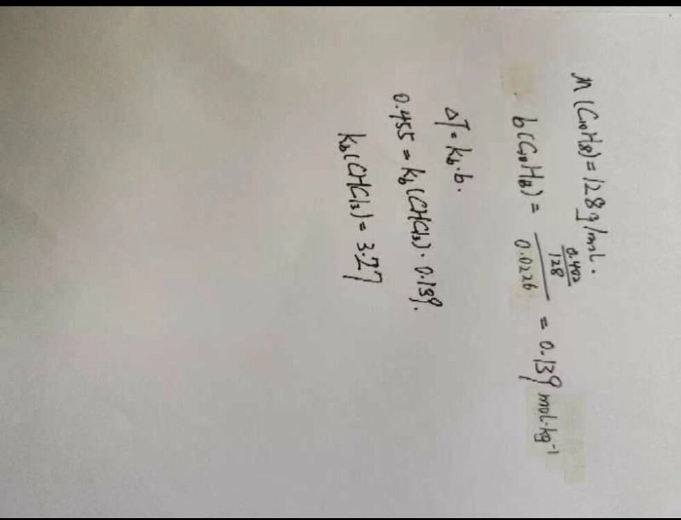

помогите пожалуйста срочно! химия 11 класс или 1 курс наверное
Растворите 0,402 г (C10H8) в 26,6 г хлороформа (CHCl3), и его температура кипения на 0,455 К выше, чем у хлороформа, поэтому константа повышения температуры кипения хлороформа равна?
в чем ошибка?

Это эбулиоскопия, явление повышения температуры кипения растворов относительно чистого растворителя.
Сначала нужно перейти к моляльной концентрации; молярная масса вещества С10Н8 равна 128г/моль, след. моляльная концентрация раствора 1000/26.6*0.402/128=0.118 моль/кг растворителя. Тогда эбулиоскопическая константа хлороформа 0.455/0.118=3.86 К*кг/моль, что довольно близко к табличному значению. Но это только судя по текстовому вопросу, на фотографии там вообще непонятно что.
