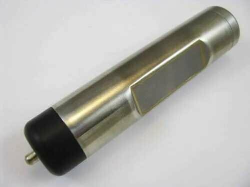

Подскажите названия пропорциональных газовых счётчиков для рентгена. Не могу найти, а СССР скорее всего такие были. Это не счетчик Гейгера хотя конструкция похожа. Так же как и на сцинциляторе можно сделать спектрометр, только разрешение лучше.
Пропорциональные газовые счетчики обычно проточные, через них медленно течет газ, обычно Ar+10%CH4, по этому готовых вроде и не делалось, конструкция их простая, металлический цилиндр с протянутой по середине тончайшей нитью, у нас нить была вольфрамовая. Слыхал об отпаянных пропорциональных счетчиках на ксеноне, для регистрации жесткого рентгена, но то не наши были.
23.03.2023 в 01:23, aversun сказал:
Нашел вот такой СИ11Р  2-40кЭв1679518719574.jpg.c2d5deb219ffe2717f2412a663681d7a.jpg

23.03.2023 в 09:00, Andrej77 сказал:
значит есть такой отпаянный и как раз на нужный диапазон.
Теперь микрорентгеновская трубка, блок питания и остальная электроника...
