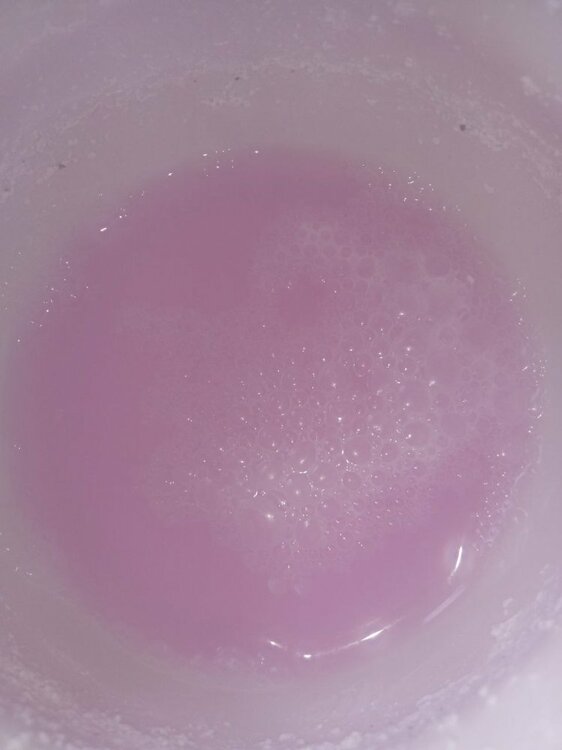

Розовая кальциевая соль из хлорки
Когда вытеснял хлор или гемиоксид хлора фосфорной кислотой, все это дел закрыл в пластикойо баночке и оставил на неделю. При открытии баночки словил непередаваемый резкий запах хлора или его оксидов непонятно, но самое интересное обнаружил что соль фосфаьта кальция из бесцветной стала розоватой. Хлорид кальция и фосфаты кальция не могут быть розовыми какая соль кальция могда там образоваться по итогу? Хлорат кальция? Не мгу понять откуда розовый окрас

От пластиковой баночки.
Взял насыпал извести хлорной в керамическую емкость, пару раз прокипятил, тот же розоватый оттенок появился, малиновый даже. Не баночка это. При повторном перекипячении цвет стал более нысыщенным , сначала был слегка розовый.
Ну, значит какие-то примеси в хлорной извести. М.б. марганецъ? Попробуйте всю эту таранду восстановителем обработать.
Добавил серки, вылетел бурожелтый газ удушливый, розовый окрас исчез, гипс в осадке
Ну правильно. Закислили среду до немогу, "марганецъ" начал восстанавливаться взад, полетел хлор. "Марганецъ" вернулся в исходное состояние.
а марганец может мешать получению хлороформа? и как от него избавиться. Если раствор извести кипятить с серой будет толк какойто?
"Марганецъ" в контексте темы это псевдоним некой примеси, дающей соответствующие реакции.

А откуда он, тем более в значимых количествах
Я не настаиваю на том, что "марганецъ" - это марганец. Но что-то же там краснеет... А потом белеет...
