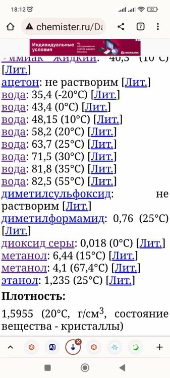

BritishPetroleum Опубликовано 20 Мая, 2023 в 12:38 Поделиться Опубликовано 20 Мая, 2023 в 12:38 (изменено) Раствор цианида натрия пахнет миндалем а со временем аммиаком вследствие гидролиза. NaCN + 2H2O => NaCOOH + NH3 Можно ли както получить безводную соль из раствора путем кипячения или это бесполезная затея? Разложится ли цианид в результате выпаривания? И если да то по какой схеме? Отлетит синильная кислота и получиться щелочь или будет формиат натрия по итогу? Или всетаки если быстро выпариватиь цианид его можно получить сухим? Изменено 20 Мая, 2023 в 12:39 пользователем BritishPetroleum Ссылка на комментарий
dmr Опубликовано 20 Мая, 2023 в 13:13 Поделиться Опубликовано 20 Мая, 2023 в 13:13 Высаливание не рассматривали? Ацетоном или спиртом, или ЩМСО) 1 Ссылка на комментарий
yatcheh Опубликовано 20 Мая, 2023 в 14:11 Поделиться Опубликовано 20 Мая, 2023 в 14:11 20.05.2023 в 15:38, BritishPetroleum сказал: Раствор цианида натрия пахнет миндалем а со временем аммиаком вследствие гидролиза. NaCN + 2H2O => NaCOOH + NH3 Можно ли както получить безводную соль из раствора путем кипячения или это бесполезная затея? Разложится ли цианид в результате выпаривания? И если да то по какой схеме? Отлетит синильная кислота и получиться щелочь или будет формиат натрия по итогу? Или всетаки если быстро выпариватиь цианид его можно получить сухим? Просто в стакане упаривать - плохая затея. По вакуумом ещё куда ни шло. Можно высадить спиртом, или ацетоном. Он в воде хило держится. На фильтре надо промыть спиртом и сушить в эксикаторе над KOH. На воздухе быстрее разложится, чем высохнет. 1 Ссылка на комментарий
BritishPetroleum Опубликовано 20 Мая, 2023 в 16:01 Автор Поделиться Опубликовано 20 Мая, 2023 в 16:01 20.05.2023 в 17:13, dmr сказал: Высаливание не рассматривали? Ацетоном или спиртом, или ЩМСО) видимо высаливать придется Ссылка на комментарий
