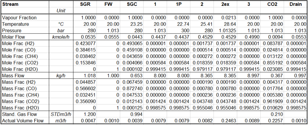

хорошо. давайте конкретное задание. "равновесный" расчет могу сделать и вывалить сюда безвозмездно, "кинетический"... тоже могу, но не стану :)
- "синтез-газ" тo какой - "аммиачный" (N2 + 3 H2) или "метанольный" (СО + 2 H2) ??
- содержание СО2 вроде указано, пусть 16%, но... % каких - масс., моль=объ. ??
- расход газа в однозначных и понятных единицах (кг/час, станд.м3/час) ?
- давление вроде указывали 280 (или 290)? атм (там уж почти неважно избыточных или абсолютных, лишь бы под "атмосферой" подразумевалось 101.325 кПа)
- температура газа и воды на входе в абсорбер

Итак
Сингаз угольный
СО и водород 1:1-1:1,2
углекислый газ около 15-17 процентов (по объему)
метан - около 4-5 процентов (по объему)
расход газа - 20 литров в минуту (при н.у.)
давление - 280 атм
темп газа- 20 град
Насос есть - на 400 атм - не вопрос
Абсорбер - Труба, насадка (гаечки 8 мм)
Высота - где-то 2 метра
Спасибо заранее

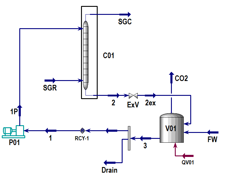

возможное построение Вашего процесса
выше уже было сказано, что оптимальное рабочее давление для очистки СГ от СО2 примерно 3-4 МПа, подумав над цифрами матбаланса, Вы увидите почему.
в принципе, с соблюдением сильных мер предосторожности, можно работать и в режиме который показан в расчете.
емкость V01 надо охлаждать, тепловой ток QV01 примерно -8.3 kW
но лучше не заморачиваться с рециклом, а подавать всю чистую воду, тогда можно обойтись и без охлаждения
