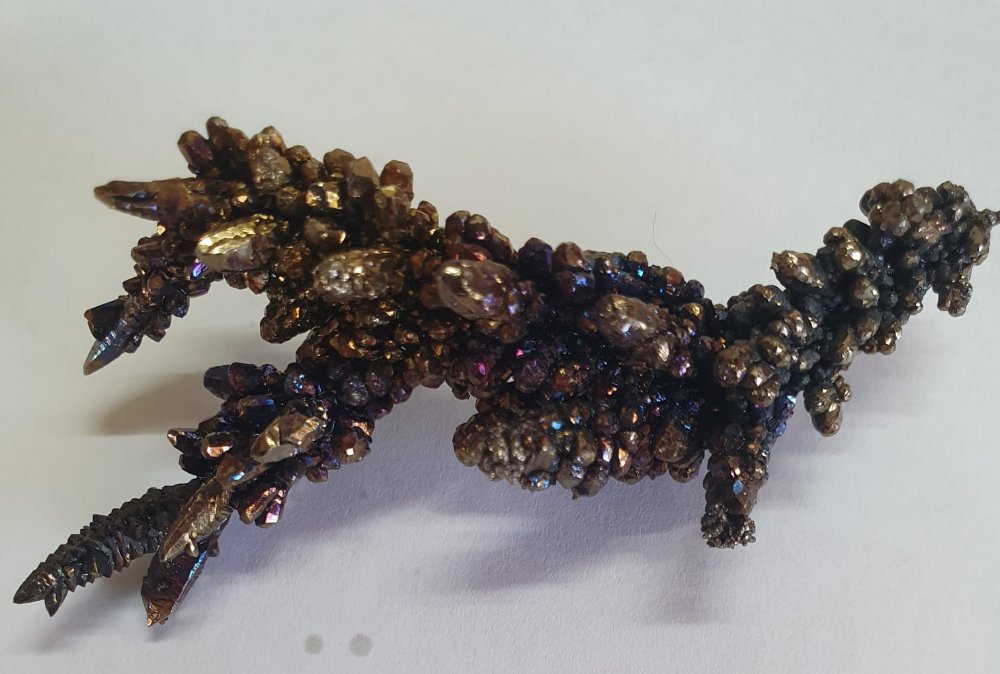

РоманР Опубликовано 15 Июня, 2023 в 11:52 Поделиться Опубликовано 15 Июня, 2023 в 11:52 Здравствуйте. Кто знает, помогите опознать кристалл. Плотность 8,4-8,6. Твердый. Фото прилагаю. Заранее спасибо. Ссылка на комментарий
Paul_S Опубликовано 15 Июня, 2023 в 12:58 Поделиться Опубликовано 15 Июня, 2023 в 12:58 Если магнитицо, то никель 1 Ссылка на комментарий
Аль де Баран Опубликовано 15 Июня, 2023 в 13:03 Поделиться Опубликовано 15 Июня, 2023 в 13:03 Кобальт Ссылка на комментарий
РоманР Опубликовано 15 Июня, 2023 в 13:13 Автор Поделиться Опубликовано 15 Июня, 2023 в 13:13 Думал про эти металлы, но кристалл не магнититься нисколько, а никель с кобальтом должны. Ссылка на комментарий
Romius87 Опубликовано 15 Июня, 2023 в 13:36 Поделиться Опубликовано 15 Июня, 2023 в 13:36 Согласен. Проверьте магнитом. Если притягивается - значит, кобальт или никель. Если нет, то Ниобий Ссылка на комментарий
РоманР Опубликовано 15 Июня, 2023 в 13:42 Автор Поделиться Опубликовано 15 Июня, 2023 в 13:42 Нет, не притягивается. Ниобий отлично подходит по плотности, но все фото его кристаллов в интернете не очень то похожи на образец... Ссылка на комментарий
Paul_S Опубликовано 15 Июня, 2023 в 15:46 Поделиться Опубликовано 15 Июня, 2023 в 15:46 А Вы плотность точно измерили? Может, это марганец. У ниобия такой побежалости быть не может. Ссылка на комментарий
РоманР Опубликовано 15 Июня, 2023 в 16:29 Автор Поделиться Опубликовано 15 Июня, 2023 в 16:29 Погрешность не большая, вот еще раз перемерил - 8,53. Ссылка на комментарий
Romius87 Опубликовано 15 Июня, 2023 в 16:59 Поделиться Опубликовано 15 Июня, 2023 в 16:59 Как вариант ещё назвал бы Кадмий или Ванадий, но у последнего плотность около 6 гр/см3 Ссылка на комментарий
РоманР Опубликовано 15 Июня, 2023 в 18:38 Автор Поделиться Опубликовано 15 Июня, 2023 в 18:38 Да, на ванадий никак по плотности не тянет. А для кадмия очень твердый. Ссылка на комментарий
