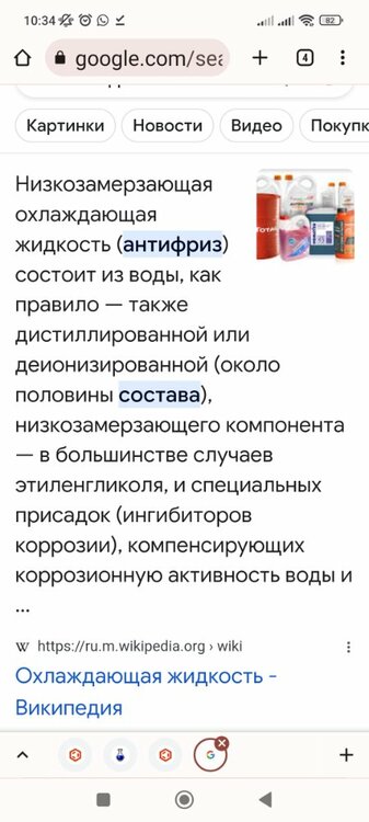

Нитрит натрия и уротропин, антиокислители, этиленгликоль - хороший растворитель, который лучше воды будет эмульгироваться с маслом и бензином, ну а ланолин в бензине консервирующая смазка
Есть практически готовые составы
Антифриз, а не тормозуха
