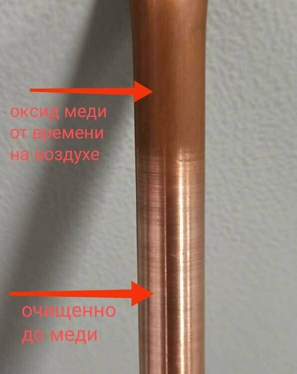

Это CuO
Должен хорошо смываться аммиаком

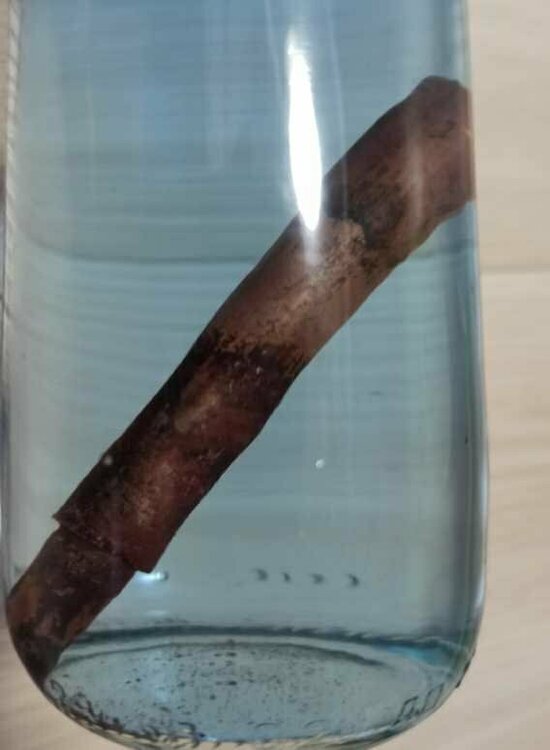

Спасибо за подсказки, сегодня провёл серию экспериментов) нагрел медную трубку до красна и остудил, на ней почти не было "нагара". Вторую трубку разогрел до красна и добавил припой, получились хорошие чешуйки "нагара' от коричневого до темно серого цвета, с металлическим отливом.
Поместил образец с нагаром в 10% раствор аммиака. Раствор окрасился в голубой цвет. Большая часть нагара растворилась.
Результат после раствора аммиака:
