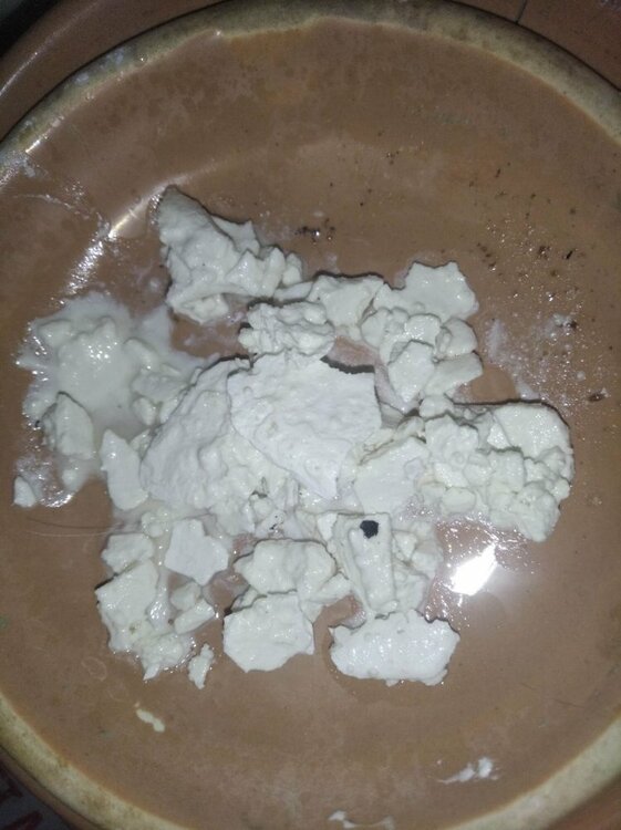

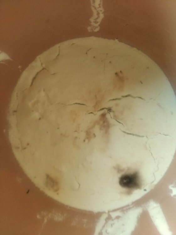

Жёлтоватый порошок, полученный путем отдымливания диоксида титана в серной кислоте, затем выловленный в виде белых кусочков пропитаны верно кислотой и отдымленный снова для удаления серной кислоты - сульфат титанила. Выглядит аппетитно
Выход по диоксиду титана 71% . Энергозатраты титанические, но попрще чем с сульфатом алюминия.
Отношение диоксида титана к серной кислоте 1:4.5 по молям

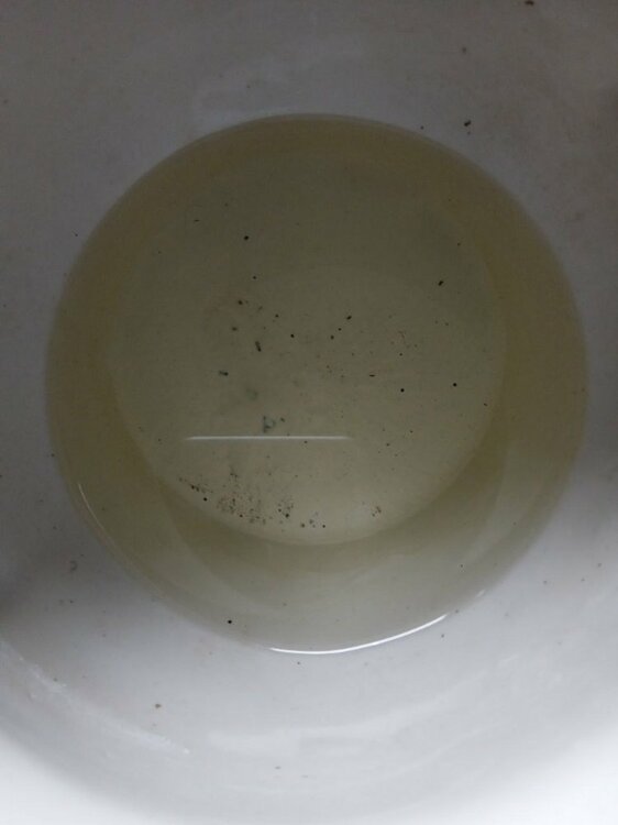

Я его растворил всетаки. Сначало было как кисель, пару дней постояло похоже чемто на раствор сульфата алюминия, на дне только неного белого мутного осадка. А так 20 грамм ушло в раствор
Манипуляции.
Диоксид титана => безводный сульфат титанила  (отдымливание серной кислотой).
Безводный сульфат титанила => гидрат сульфата титанила (нагрев с 70% серкой, осадок фильтр).
Гидрат сульфата титанила=> вода 60, град, 2 часа ,=> Растворение

получается оно так медленно растворяется чтоли?
18.11.2023 в 22:40, ash111 сказал:
Пара суток, только TiOSO4*H2O. Причем гидрат титанила если нагревать пару часов то он образует чтото вроде киселя по констистенции, потом за пару суток рассывается в нормальный раствор. Если не нагревать то просто дает раствор но опять за пару суток.
TiOSO4 вообще не растворяется. Интересно ведь?)
В 18.11.2023 в 20:45, BritishPetroleum сказал:
ага, прикольно
