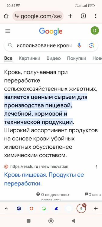

Да ладно кровь используется для производства некоторых сортов колбасы хотя у мусульман и запрещено это

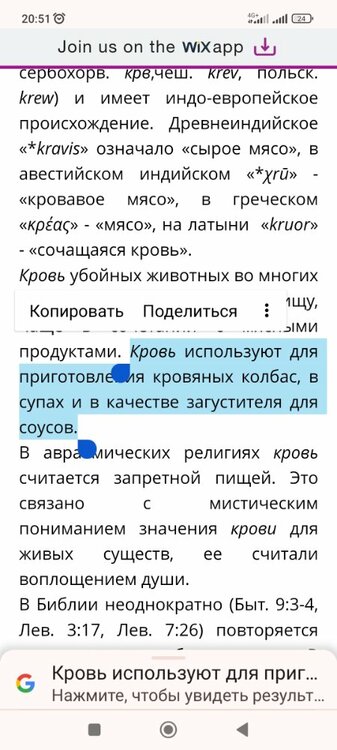

https://www.gastronym.com/post/кровь#:~:text=Кровь используют для приготовления кровяных,существ%2C ее считали воплощением души.
Загуглите использование крови в кулинарии и будет вам отмазка
