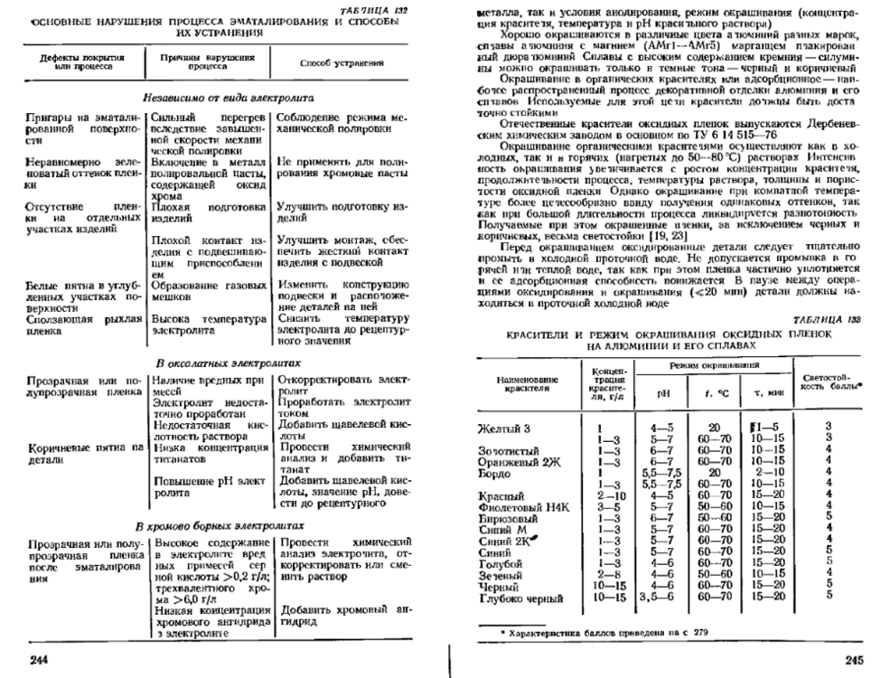

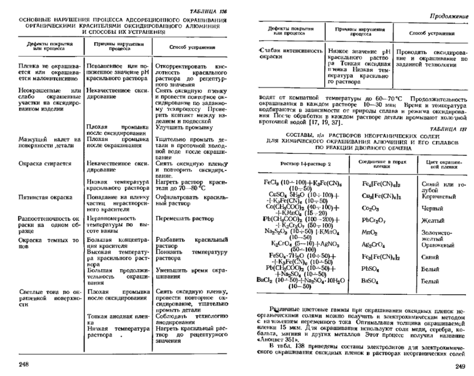

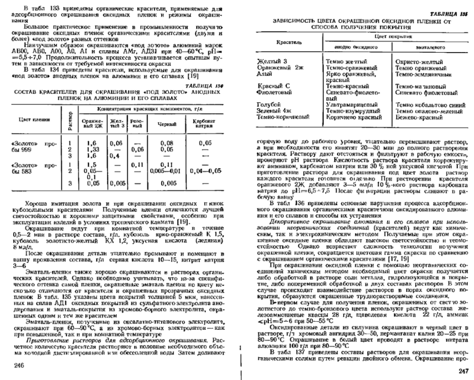

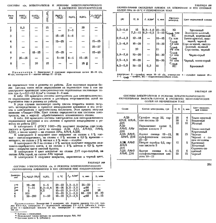

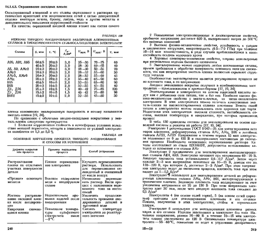

Лет 20 назад видел и сохранил таблицу, какие присадки нужно добавить в электролит, чтобы при анодировании алюминий лкрашивался в красный цвет, в зелёный, коричневый и и. т.п. методом электролиза...
Но винчестер тот грохнулся а с ним и табличка та. Может есть где книжки, почитать, где это описано?

Кто запустит производство кислотных красителей для анодированного алюминия? Чем смогу -помогу
