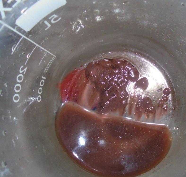

Выпадал осадок в случаи с обоими реагентами по отдельности, на Sciencemadness сказали что это соль Шеврёля (дигидрат сульфита меди(I,II), Cu2SO3•CuSO3•2H2O. Вот он!
Что произашло, Медь прореагировала с SO2 газом?

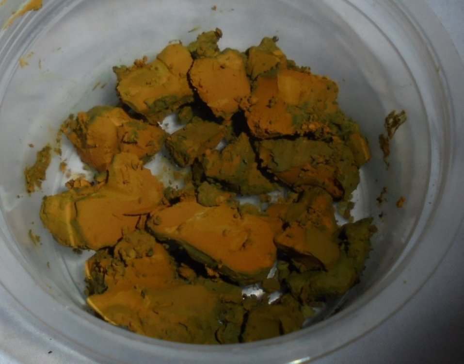

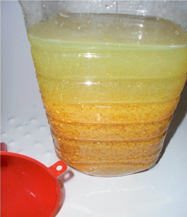

Далие отфильтровав раствор от этого кровяного осадка, я насыпал в него щелочи до нейтрального PH.
Выпал желтый гидроксид, что это?
При сушке он начал зеленеть.

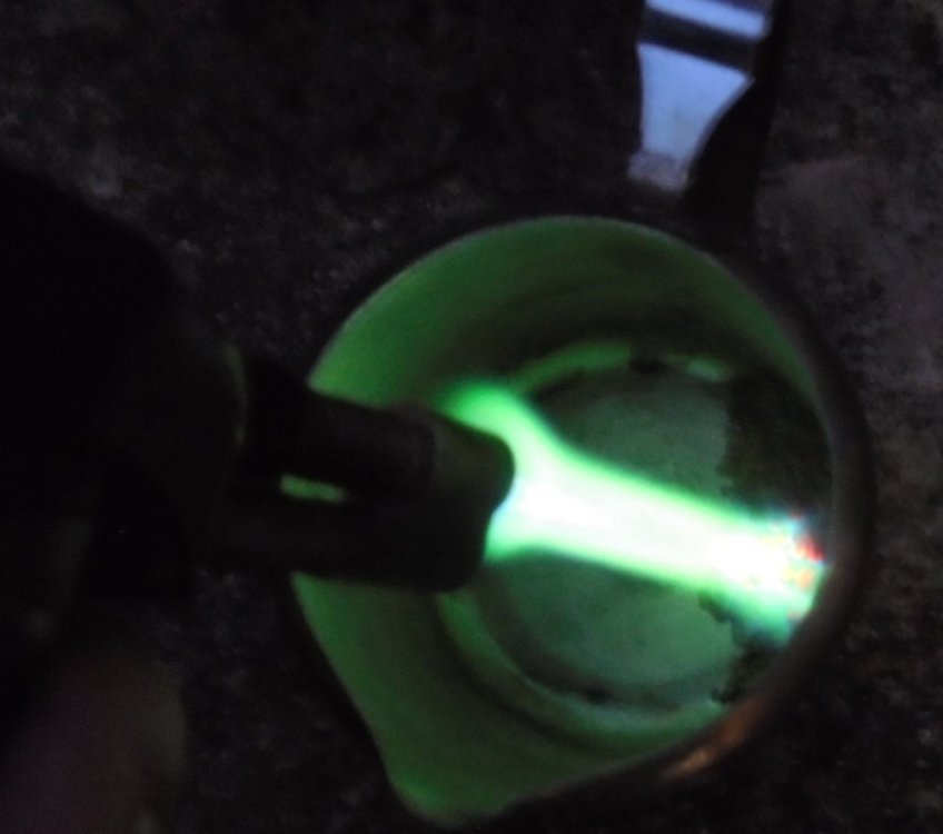

А при разложение высокими температурами превратился в черный оскид, при этом подавал признаки Меди окраской пламени контактируя с огнём.
Ранние тут на форуме уже обсуждали этот желтый гидроксид, кто-то говорил что это тоже соединения меди, так почему они остались в растворе а не сели все солью Шеврёля.

В 04.04.2024 в 05:15, Wolfy36 сказал:
Cu2SO3•CuSO3 + 4NaOH -> 2CuOH(желтый) + Cu(OH)2(синий) + 2Na2SO3
4CuOH + 2H2O + O2 -> 4Cu(OH)2
Тут то и происходит появление зелёного цвета, так как жёлтый смешан с синим
2CuOH -> Cu2O + H2O
2Cu2O + O2 -> 4CuO(черный)
Благодарю за ваш ответ, вполне возможна такая версия...
