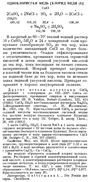

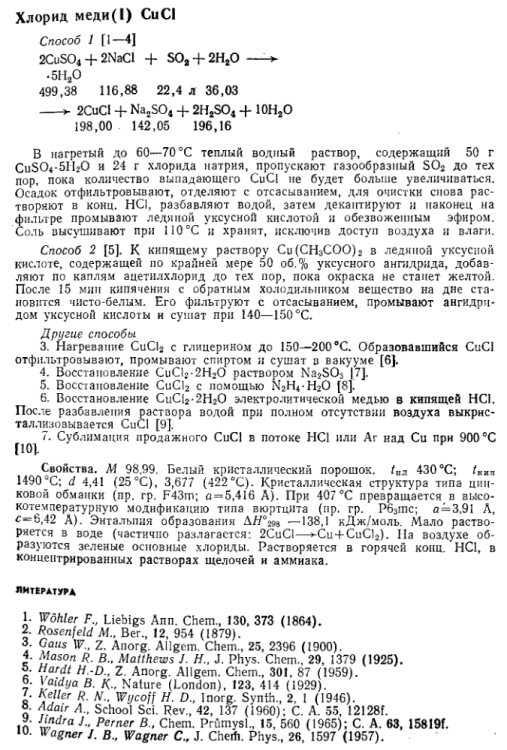

А воду приливать не пробовали? Похоже, ваша солянка была жиже раствора хлорида натрия, оттого и выпал осадок.
Вот странички из руководства Брауэра за 1956 и 1985 годы. Обратите внимание, что растворение осадка CuCl происходит при добавлении конц. солянки, а обратное выпадение - при разбавлении раствора водой.
