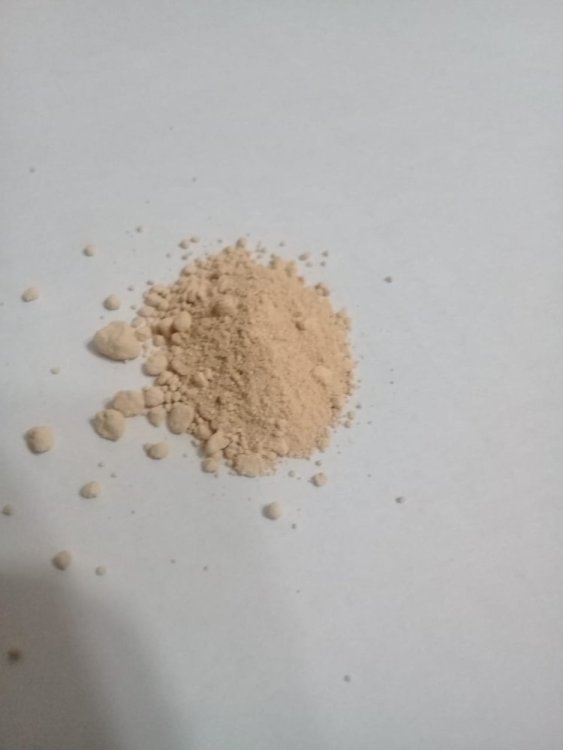

бродяга_ Опубликовано 24 Апреля, 2024 в 19:27 Поделиться Опубликовано 24 Апреля, 2024 в 19:27 В 24.04.2024 в 22:19, Religare сказал: Я читал, что порошок золота растворяется в концентрированной азотной кипящей кислоте. бери концентрацию 20% и не парься. В 22.04.2024 в 19:45, Religare сказал: добавили воды и электролизом добились коричневых хлопьев, которые прокипятили и высушили. вот тут надо было взвесить, а потом протравить в разведенной азотке. Ссылка на комментарий
Religare Опубликовано 25 Апреля, 2024 в 05:04 Автор Поделиться Опубликовано 25 Апреля, 2024 в 05:04 В 24.04.2024 в 22:23, Вадим Вергун сказал: Только если это кислота грязная и содержит хлориды. В солянке реальнее золото растворить чем в азотке. Простите за мое невежество. Привожу выдержку из книги: нитрат золота образуется из размельченного золота, нагреваемого в азотной концентрированной кислоте. Вывод о том, что там может быть размельченный Au возник на основании: в результате процесса все покрывается мелкодисперсным порошком желтого цвета, который спокойно выдерживает направленное пламя до 800 градусов. Ссылка на комментарий
Religare Опубликовано 25 Апреля, 2024 в 05:10 Автор Поделиться Опубликовано 25 Апреля, 2024 в 05:10 В 24.04.2024 в 22:27, бродяга_ сказал: бери концентрацию 20% и не парься. вот тут надо было взвесить, а потом протравить в разведенной азотке. Т.е. порошок коричневый кинуть в азотную, разведенную до 20%, чтобы удалить все остальное. А как протравить? Нагрев? Ссылка на комментарий
бродяга_ Опубликовано 25 Апреля, 2024 в 07:09 Поделиться Опубликовано 25 Апреля, 2024 в 07:09 В 25.04.2024 в 08:10, Religare сказал: Т.е. порошок коричневый кинуть в азотную, разведенную до 20%, чтобы удалить все остальное. А как протравить? Нагрев? по внешнему виду непохож порошок на зло. слишком светлый. обычно травят сначала в разведенной соляной кислотой от железа, олова и серебра. далее отмывают от соляной многократными промывками. и уже на финише кипятят с азотной разбавленной. отмывают и сплавляют. то есть сначала соляная, если много посторонних металлов, то несколько раз меняют на свежую, промывка, азотная. Ссылка на комментарий
Вадим Вергун Опубликовано 25 Апреля, 2024 в 08:37 Поделиться Опубликовано 25 Апреля, 2024 в 08:37 В 25.04.2024 в 08:04, Religare сказал: Простите за мое невежество. Привожу выдержку из книги: нитрат золота образуется из размельченного золота, нагреваемого в азотной концентрированной кислоте. Вывод о том, что там может быть размельченный Au возник на основании: в результате процесса все покрывается мелкодисперсным порошком желтого цвета, который спокойно выдерживает направленное пламя до 800 градусов. Вся технология аффинажа золота основана на том что оно не растворимо в азотной кислоте, тогда как не благородные металлы растворимы. Если порошок очень тонкий, а азотная кислота грязная, какие-то растворение может быть, но оно займет недели, если не месяцы. Ссылка на комментарий
Religare Опубликовано 25 Апреля, 2024 в 17:00 Автор Поделиться Опубликовано 25 Апреля, 2024 в 17:00 В 25.04.2024 в 10:09, бродяга_ сказал: по внешнему виду непохож порошок на зло. слишком светлый. обычно травят сначала в разведенной соляной кислотой от железа, олова и серебра. далее отмывают от соляной многократными промывками. и уже на финише кипятят с азотной разбавленной. отмывают и сплавляют. то есть сначала соляная, если много посторонних металлов, то несколько раз меняют на свежую, промывка, азотная. Он темнее. Телефон не очень точно цвета передает. Спасибо! Надо где-то соляную приобрести. В 25.04.2024 в 11:37, Вадим Вергун сказал: Вся технология аффинажа золота основана на том что оно не растворимо в азотной кислоте, тогда как не благородные металлы растворимы. Если порошок очень тонкий, а азотная кислота грязная, какие-то растворение может быть, но оно займет недели, если не месяцы. Значит там какой-то другой металл или может как-то влияет температура азотной? Я ее нагревал до кипячения. И один кусок никак не распадался. Проверить качество азотной не смогу. Покупал у официальных продавцов. Ссылка на комментарий
