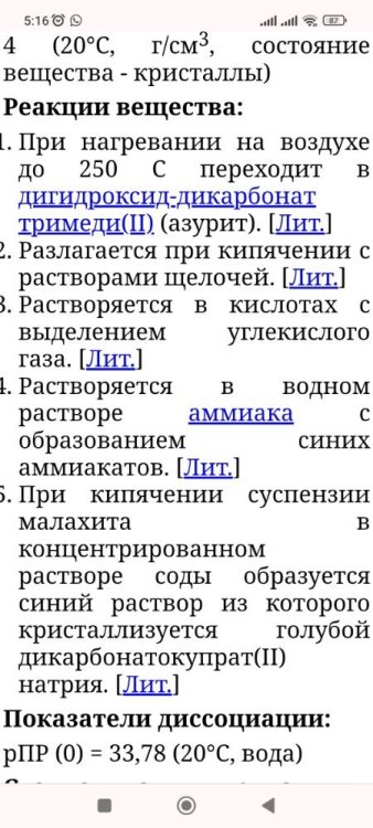

halabuda Опубликовано 10 Мая, 2024 в 18:33 Поделиться Опубликовано 10 Мая, 2024 в 18:33 Здравствуйте! В ходе реакции был получен дигидроксокарбонат меди(II), какими химическими свойствами он обладает? Википедия, конечно, об этом пишет, но список получается очень скудный. Понятно, что он разлагается при нагревании и вступает в реакции с кислотами, но как, например, будет проходить реакция с другими солями, будет ли идти реакция с сульфатом магния или хлоридом натрия? Ссылка на комментарий

pauk Опубликовано 11 Мая, 2024 в 00:23 Поделиться Опубликовано 11 Мая, 2024 в 00:23 В 10.05.2024 в 23:33, halabuda сказал: В ходе реакции был получен дигидроксокарбонат меди(II), какими химическими свойствами он обладает? Википедия, конечно, об этом пишет, но список получается очень скудный. Понятно, что он разлагается при нагревании и вступает в реакции с кислотами, но как, например, будет проходить реакция с другими солями, будет ли идти реакция с сульфатом магния или хлоридом натрия? С этими солями не будет, а вот с сульфидом или гидросульфидом натрия обязан будет реагировать. Дигидроксокарбонат меди(II), что в переводе на человеческий язык означает малахит, хоть и нерастворим в воде, но сульфид меди ещё нерастворимее. В итоге зелёный осадок хоть и не растворится, но почернеет от горя по реакции: Cu2(OH)2CO3 (зелёный) + 2Na2S -> 2CuS (чёрный) + Na2CO3 + 2NaOH Или: Cu2(OH)2CO3 (зелёный) + 2NaHS -> 2CuS (чёрный) + Na2CO3 + 2H2O Аналогичная картина будет при действии раствора щёлочи (для ускорения реакции раствор желательно подогреть): Cu2(OH)2CO3 (зелёный) + 2NaOH -> 2Cu(OH)2 (голубой) + Na2CO3 -> 2CuO (чёрный) + Na2CO3 + 2H2O А если, к примеру, взять раствор сульфата железа(III), то осадок забуреет, а малахит с перепугу превратится в купорос: 3Cu2(OH)2CO3 (зелёный) + 2Fe2(SO4)3 + 3H2O -> 4Fe(OH)3 (бурый) + 6CuSO4 + 3CO2↑ И т. д. Отчего случаются столь странные вещи, вы можете узнать, проштудировав раздел учебника по аналитической химии, касающийся обменных реакций между ионами в растворе и в осадке. 2 Ссылка на комментарий
