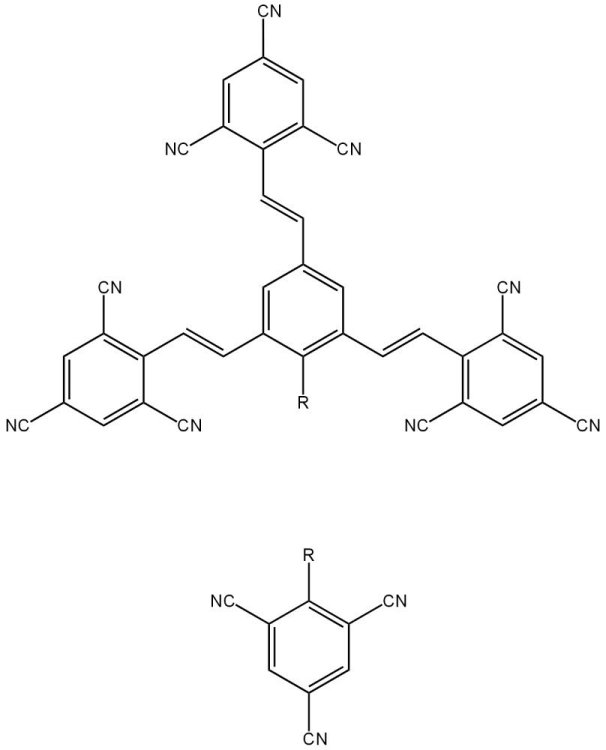

В 17.06.2024 в 10:39, Alex Ferrum сказал:
KingDraw240612173846(1)(1).thumb.JPEG.100cd03e7255d0c93d2106247f80321f.JPEGВ каком из двух соединений влияние заместителей в бензольном кольце на группу R будет больше, и самое главное, ПОЧЕМУ?
А вот хрен его знает.
Пикриновая кислота сильнее азотной, по аналогии трицианофенил должен быть круче циано-группы. Но в лохматой молекуле передача эффекта идёт через боковые цепи, а это должно его ослаблять (хотя бы по энтропийным причинам - циано-группа линейная, а тут всё вихляется туда-сюда, и для эффективной передачи нужна фиксированная конформация.
Как это можно оценить "на глазок" - не представляю.
Скорее всего в лохмушке влияние будет слабее.
