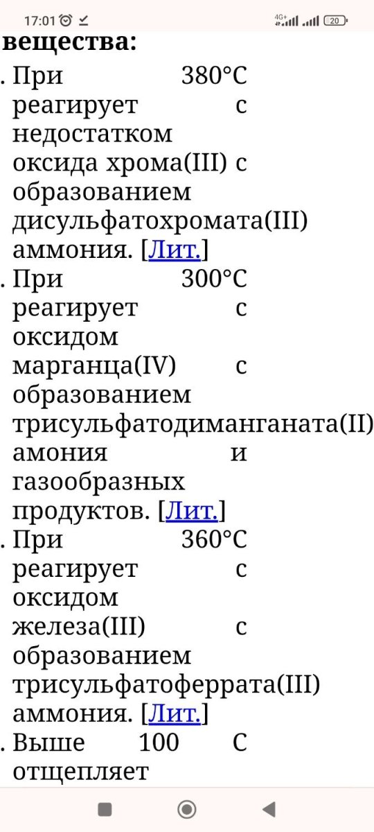

В 23.07.2024 в 13:45, Andrej77 сказал:
Fe2O3 + 3NH4HSO4 = Fe2(SO4)3 + 3H2O + 3NH3
Реально ли провести эту реакцию при нагревании? В интернете одно, но на практике почти всегда по другому получается.
Аммиак не весь улетает получается сложная соль аммония железа
В 23.07.2024 в 14:42, Andrej77 сказал:
Это в растворе
Да, конечно. В сухом виде он и так без нагрева летит: распространенная смесь для выведения из обморока была смесь порошков известь плюс нашатырь (хлорид аммония), как только с сосуда снимали крышку, так сразу можно было нюхать. :)
В 23.07.2024 в 11:45, Andrej77 сказал:
При сплавлении реально, если не греть выше 400С
