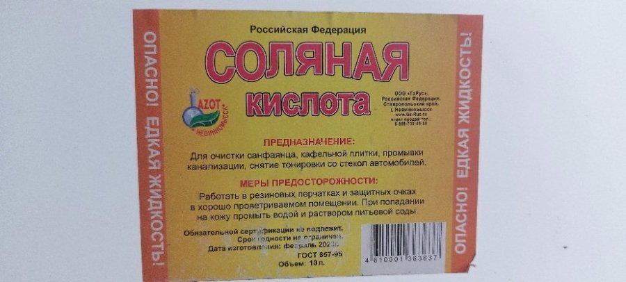

Кошачий Туалет Опубликовано 22 Октября, 2024 в 17:28 Автор Поделиться Опубликовано 22 Октября, 2024 в 17:28 Еще они пожаловались на изменение цвета на розовый при производстве гипохлорита. Я тоже сфоткал осадок, он реально розоватого цвета. Интересно что бы это могло быть? Хотя соляная кислота у них вообще хрень полная техническая, желтая, ингибированная видимо, ни плотности не указано, ни процентовки, хрен знает что там могло у них получаться при таком раскладе.. Ссылка на комментарий
