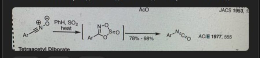

В 27.08.2024 в 03:46, ваниил сказал:
Подскажите примеры интересных или странных реакций, для которых не предложен механизм (или достоверно не установлен).
В принципе сойдут даже непримечательные реакции.
Вообще, для этой реакции вроде как уже установлен механизм
https://doi.org/10.1039/D3CP04654K
