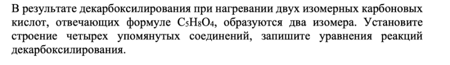

Строение изомеров, полученных из C5H8O4
pianist17
В 15.11.2024 в 22:48, pianist17 сказал:
у меня получается глутаровая и метилянтарная
Они при нагревании не декарбоксилируются, надо, чтобы оба карбоксила были на одном углероде. Тогда получаются этилмалоновая и диметилмалоновая кислоты.

В 15.11.2024 в 23:15, Вольный Сяншен сказал:
(CO2H)-C(CH3)2-(CO2H)--->C3H8
(CO2H)-C(C2H5)-(CO2H)--->C3H8
Откуда ЧЕТЫРЕ изомера и каких?
Кислота C5H8O4. Ясно, что она диовая. Отнимаем два карбоксила и получаем фрагмент C3H6. Карбоксилы к нему могут быть приделаны четырьмя способами: 1,1  2,2 1,2 1,3 . Если условие неполно и нагревание проводится в присутствии ещё чего-то,возможны все четыре варианта. Если условие дословно, то варианты только 1,1 и 2,2, но тогда всё ещё непонятен вопрос с ЧЕТЫРЬМЯ изомерами. Может, имеет место ЦИКЛИЗАЦИЯ? Пока думаю. Топикстартеру спасибо за ПИЩУ ДЛЯ УМА!!!

В 16.11.2024 в 01:15, Вольный Сяншен сказал:
И, соответственно, масляная и изомасляная кислоты после декарбоксилирования :ay:
В 16.11.2024 в 04:14, Tsymex сказал:
В задании говорится о четырёх соединениях, а именно, о двух изомерных карбоновых кислотах и двух изомерных продуктах их декарбоксилирования.
Изменено пользователем pauk
  • Согласен! 1
В 16.11.2024 в 02:14, Tsymex сказал:
Гомологи малоновой кислоты при термическом декарбоксилировании теряют только один карбоксил, поэтому получается не пропан, а изомеры масляной кислоты, как выше Паук написал.
