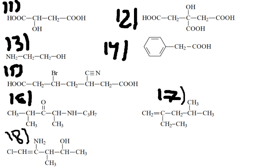

Здравствуйте, помогите дать название ограническим соединенм по заместительной номенклатуре!
Screenshot 2024-11-20 at 22-10-22 Задания_заместительн. номенклатура_20 соединений.pdf.png

В 20.11.2024 в 18:24, Romero999 сказал:
Называйте, если что - поправим.
А если даже вариантов нету - бросьте это дело, не ваше оно.

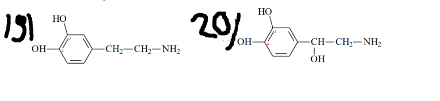

В 09.12.2024 в 16:06, What's my life? сказал:
10 - метилэтилбензиоламин
20 - метилбензитриоламин
Не, ну это никуда не годится. "Бензиол" - это открытие! :ay:
10.   2-(метиламино)-1-фенилпропан-1-ол
20.  4-(2-амино-1-гидроксиэтил)бензол-1,2-диол
В 10.12.2024 в 21:47, yatcheh сказал:
Так автор просит назвать соединения по заместительной номенклатуре, а не по систематической (ИЮПАК)
В 10.12.2024 в 20:05, What's my life? сказал:
А что, заместительная номенклатура - не ИЮПАК? Не систематическая?
Цитата
В правилах  IUPAC используется несколько типов номенклатур, наиболее
универсальная  и  распространённая  из  них  –  заместительная.
Для веществ  несложного  строения,  содержащих  характеристические  группы,
часто  применяется  радикально‐функциональный  способ.
Попробую придумать..
...Сначала возьмём [10]. Амин с двумя заместителями. Один-метил, второй сложнее. Радикал 1,1-фенилоксипропана, приделанный 2-м положением углеродной цепи. Может, 1,1-фенилоксипроп-2-ил-метиламин.Не?
В 11.12.2024 в 00:37, Tsymex сказал:
Тогда уж 1-гидрокси-2-(метиламино)-1-фенилпропан
Это как раз - "радикально-функциональная" номенклатура, применимая к несложным веществам с функциональными группами.
