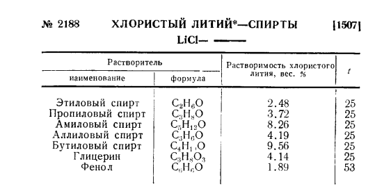

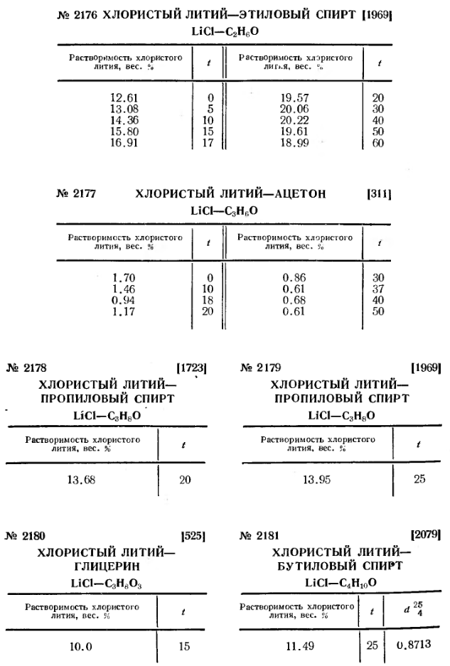

В 05.12.2024 в 23:30, gravis сказал:
то есть получается, исходя из таблиц, что в мерной колбе на 100 мл максимум растворится 29,75 = 30 г лития хлорида при температуре 25 С в метаноле??? Значит, получается взять навесу для колбы 100 мл примерно 30 г лития хлорида???
Для получения насыщенного да.
Хотя, если быть точным, то именно на 100мл метанола хлорида лития нужно будет не 30 г из-за того что плотность метилового спирта ниже 1 г/мл. Если плотность целевого раствора в районе 0.95, то тогда надо брать 28-29 г хлорида лития и ок. 85 мл спирта.
В 05.12.2024 в 22:16, Shizuma Eiku сказал:
Для этого надо взять 4.24 г хлорида лития, растворить в мерной колбе на 100мл в метаноле и довести метанолом раствор до метки.
Приблизительно можно подсчитать:
Если принять температуру в 20-25о С, то растворимость хлорида лития в метаноле будет 30%, плотность такого раствора будет около 1 г/мл т.к. метанол легче воды, а хлорид лития сам по себе не тяжелый, так что даже вероятно что плотность будет в районе 0.95. Тогда масса 1 литра раствора 950г, хлорида лития в них 285 г или 6.72 моль т.е. молярность насыщенного раствора хлорида лития будет в районе 6.5М.
