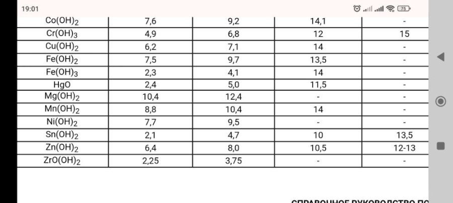

Исходя из данных этой таблицы получается что галогениды олова да и просто соли практически не существуют в растворе при нейтральном PH.
Одинаковы ли это верно для допустим фторида и хлорида олова?
Существует ли фторид олова при нейтральном pH в растворе, существует ли хлорид олово при нейтральном pH в растворе?
Или они безнадёжно падают в осадок?

Фторид нерастворим, но при контакте с водой гидролизуется.
Хлорид нормально растворяется (получал я его для перевода в сульфат). Реакция раствора - кислая. При подщелачивании валится гидроксид (или основной хлорид - я не разбирался).
В чём проблема-то? Только pH = 7? Так не будет она такой. Не удержится гидроксид в растворе.
Он сам создаёт кислую среду и при этом даже частично не выпадает в осадок?
