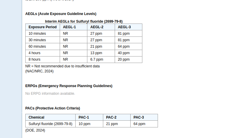

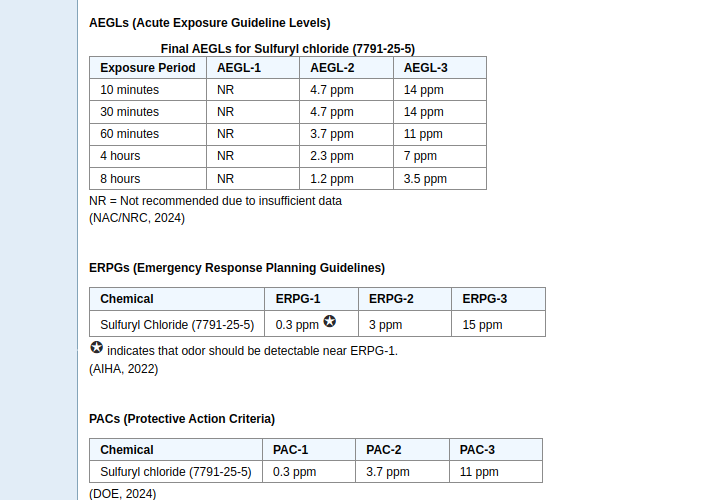

По сульфурилфториду написано что он без запаха, поэтому опасен, однако ПДК у него ниже чем у сульфурил хлорида.
По тионилфториду данных нет, но в википедии написано что он с удушающим запахом. Я синтезы все равно на улице буду вести однозначно, если руки дойдут, ибо автоклав, всегда угроза разлета стекла по периметру)

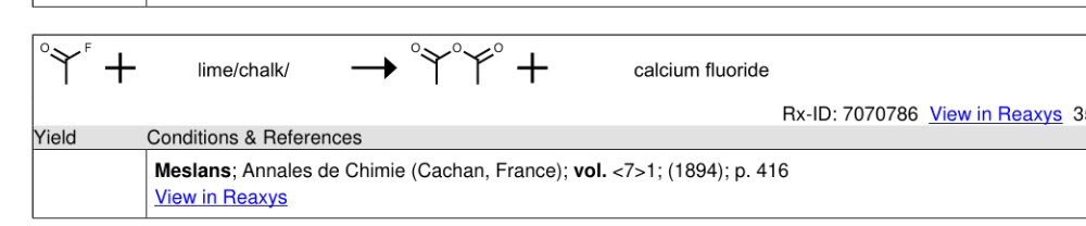

 ну вот такого трюка с хлоридом не будет ведь?  Ацетилфторид с известью или мелом дает ангидрид и фторид внезапно.  Чтото у фтора какаято фишка своя или ацетил хлорид также будет реагировать?
CaCO3 + 2AcF =>  CaF2 + Ac2O + CO2?

Смесь мела с известью? 1894 год?
Чорт его знает шо там за смесь, какой выход. Скорее всего - шляпа. Ничего специфического тут не должно быть. С хлоридом будет то же.
