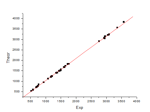

Linkey Опубликовано 17 Января, 2025 в 00:47 Автор Поделиться Опубликовано 17 Января, 2025 в 00:47 В 14.01.2025 в 09:44, almalino сказал: a. Какова точность Вашей программы? Характеристические колебания — это, конечно, замечательно, но реальные частоты одной и той же группы в конкретных молекулах порой различаются довольно заметно (в пределах нескольких см–1), и порой это довольно критично. Показать Прикрепляю корреляцию расчёта с экспериментом. Тут такие молекулы как толуол, ацетон, бутанон,пропен и пр. Но не надо слишком обнадёживаться этой картинкой, во-первых это DFT расчёт, а в Chemcraft сейчас используются более дешёвые полуэмпирические расчёты методом GFN (точность ниже). Во-вторых, в реальных исследованиях относительно больших органических молекул, обычно получается такая мешанина пиков в ИК спектре, что нормально интерпретировать это, отнести сигналы почти невозможно. В 14.01.2025 в 09:44, almalino сказал: b. Можно ли варьировать изотопный состав (надеюсь, понятно, что речь идёт не о замене водорода на дейтерий, а, скажем, 14N на 15N) как функциональной группы, так и прочих компонентов "системы"? Это сказывается на конечном результате? Показать Вот тут мне приятно что вы задали этот вопрос, поскольку я как раз это сделал. В моём примере выше, если вы посчитали ИК спектр скажем молекулы анилина, вы можете кликнуть на Frequencies слева, далее на меню внизу-слева, выбрать Calculate frequencies by Hessian, далее Set custom isotopes, выбрать ваши изотопы, и далее выбрать в меню Compute frequencies. Для меня было бы здорово, если окажется что снять экспериментальный спектр изотопозамещённого соединения не так сложно - в моей программе можно быстро обсчитать, как изотопозамещение сдвинет полосы в нём. В 15.01.2025 в 20:03, Arkadiy сказал: А чего у вас поддерживается только один формат молекулярных файлов? xyz? не самый распространенный Показать Моя программа читает разные форматы, но полагаю xyz это всё-таки самый распространённый формат для "просто структур". Ссылка на комментарий
