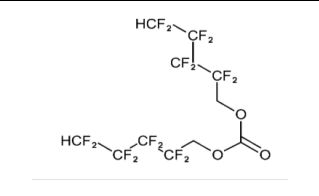

Работаю с экстракционными смесями, смесь 0,1 М полярный экстрагент в полярном разбавителе, представлены на рисунках соответственно
После смешения и выдержки в течении примерно 3-4 часов при комнатной температуре начинают расслаиваться, видно что на поверхности появляется вторая фаза, которая исчезает при перемешивании. Возможно ли на основании структуры объяснить такое поведение? И какую литературу можно прочитать на тему? (Растворимость, эффекты взаимодействия происходящие в смеси)

Перфторорганика  штука специфическая, она малорастворима в обычной органике амин играет роль ПАВа -диспергатора, но как ПАВ он слабоват, чтобы получить устойчивый коллоидный раствор перфторорганики
Пока растворимость не имеет общей теории. Если только кто-то подскажет литературу по похожим системам. Скорее всего такие растворители исследуют для литий-ионных батарей.
