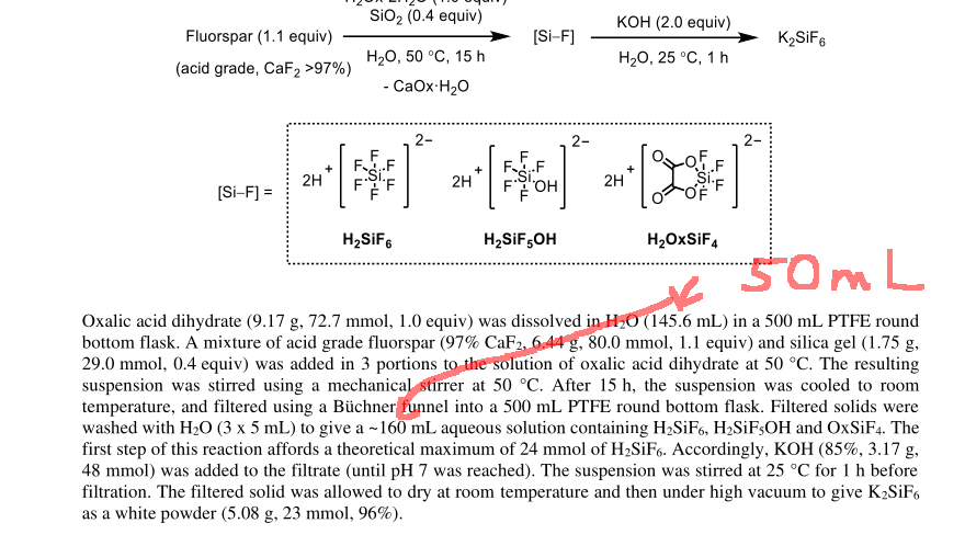

Получил по Чепракову раствор якобы кремнефтористой кислоты (из плавиекового шпата и щавелевой с диоксидом кремния).  От фильтровал осадок, промыл водой (осадок) слил в маточник. Маточник же получился мутонватый , желтоватого цвета. Мутноватый он может быть конечно изза избытка диоксида кремния, а вот как узнать что раствор именно кремнефтористой кислоты а не щавелевой? И кремнефтористая кислота может быть желтоватой?

Чтоб было понятно осталось всего 50 мл раствора вместо 160. Воды долил раствор стал бесцветный, но мутный. кремнефтористая может желтеть при концентрировании?  И как кремнефтористую отличить от щавелевой?  пальцы кисловатые после этого раствора, те реакция определенно кислая

Ну кстати я форсировал реакцию при 70-80 градусов и часть воды испарилась. сейчас воды добавил как должно быть стало более менее бесцветное, но мутное
Чтоб было понятно осталось всего 50 мл раствора вместо 145. Воды долил раствор стал бесцветный, но мутный. кремнефтористая может желтеть при концентрировании?  И как кремнефтористую отличить от щавелевой?  пальцы кисловатые после этого раствора, те реакция определенно кислая
