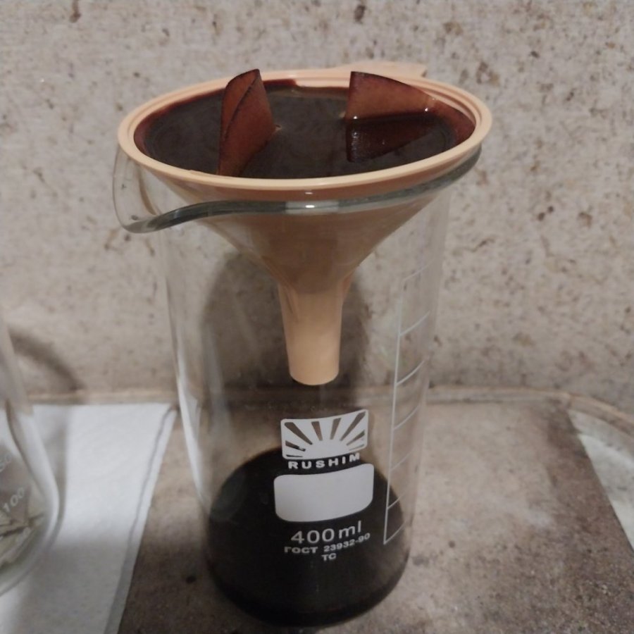

0 Amdx Опубликовано 13 Марта, 2025 в 12:23 Автор Поделиться Опубликовано 13 Марта, 2025 в 12:23 Попробовал восстановить серебро из первичного щелочного раствора (AgBr + частично гидролизованный желатин + NaOH) цинком (медью из щелочи было бы бессмысленно). Добавил 10 грамм гранул цинка и оставил на сутки, большая часть цинка растворилась. Серебро, конечно, выделилось, но вопрос что с этим делать дальше - остается. Сливаю жидкую часть через фильтр. В растворе однозначно много чего осталось. Если после осаждения серной кислотой получался прозрачный раствор и черный тяжелый осадок, то здесь раствор не обесцветился, что говорит о хорошем содержании оксида/гидроксида серебра. Раствор густой, осадок - мелкий. Кроме серебра в осадке точно есть желатин и бромид серебра, так как при помешивании видны и частицы серебра серого цвета и желтоватый осадок эмульсии. В общем, результат скорее отрицательный. Восстанавливать получается дорого, долго и не факт что значимая часть серебра осядет - придется и фильтрат дополнительно обрабатывать. Следующий опыт будет - подксиление и попытка выделения серебра медью. Ссылка на комментарий

0 Amdx Опубликовано 13 Марта, 2025 в 13:17 Автор Поделиться Опубликовано 13 Марта, 2025 в 13:17 В 13.03.2025 в 12:30, бродяга_ сказал: но это же "дурной тон"?🙂 Показать Если честно, я не верю в результат осаждения медью , но поскольку есть куча обрезков медных проводов после постройки дома, мне этот опыт не будет ничего стоить, был бы результат... Главная проблема все-таки желатин и отсутствие оборудования. Если бы была возможность прокипятить пленку в соляной кислоте при 120-125 градусах, то желатин бы весь разрушился и ушел в раствор и сразу выделился полезный осадок... Но строить реактор ради нескольких пачек пленки - бессмысленно. Посмотрите, что получилось после осаждения цинком. Цвет и консистенция сиропа почти не изменились. Осадок мелкий, так же загрязнен желатином, как и при осаждении кислотой, но после кислоты осадок хотя бы декантируется и хорошо фильтруется, а тут все плохо и медленно. Ссылка на комментарий

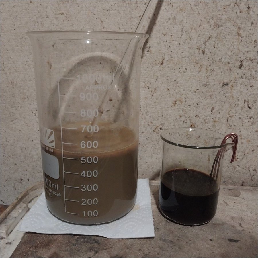

0 Amdx Опубликовано 14 Марта, 2025 в 07:44 Автор Поделиться Опубликовано 14 Марта, 2025 в 07:44 По совету бродяга_ провел эксперимент. На фото слева - смытая в щелочи эмульсия, справа - то же, но после прогрева в течении некоторого времени, температуру точную не мерял, но выше 60 градусов и меньше Т кипения - эмульсия растворяется и больше не выпадает в осадок даже после охлаждения, правда в этот раз пришлось добавить щелочи, чтобы эмульсия растворилась полностью. Итоговое количество щелочи в растворе порядка 4-5%. Как видно, в правом стаканчике куски медной проволоки, но самое главное, что на дне уже собирается приятного светло-серого цвета осадок серебра... Позже повторю эксперимент с заранее известным количеством пленки, чтобы посчитать реальный выход серебра из эмульсии при таком подходе. Ссылка на комментарий
