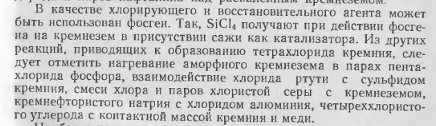

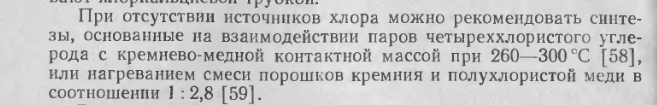

В 12.03.2025 в 10:06, dmr сказал:
В вашем любимом учебнике есть же
В районе 300, если не ошибаюсь
В 12.03.2025 в 05:08, dmr сказал:
ССl4
Напутали вы. ЧХУ для кремния. Для кремнезема фосген или, внезапно, хлористая сера с хлором!
Попробую серой провернуть

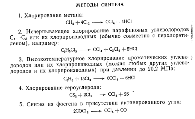

Единственно непонятно, фосген с сажей равно фосгену с активированным углем? Потому что фосген с активированным углем дает ЧХУ и угарный газ.  Значит ли это что кремнезем можно отхлорировать ЧХУ с угарным газом?
