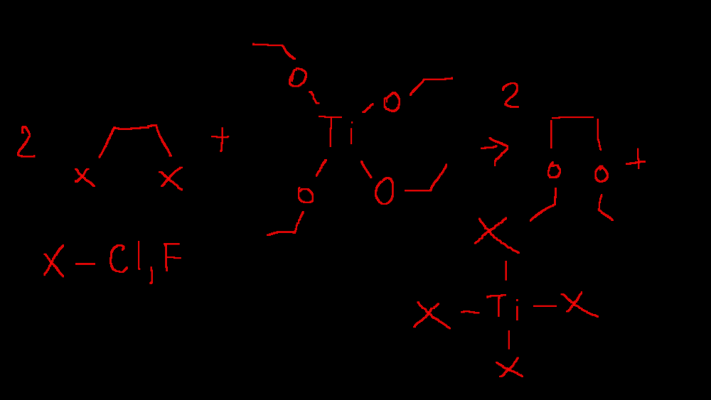

Можно ли проалкилировать соединениями алюминия и титана галоидпроизводные?
Например из дигалоид(фтор, хлор)этана и тетраэтоксититана получить диэтоксиэтан   (https://pubchem.ncbi.nlm.nih.gov/compound/12375  ) и тетрагалоид титана

Этот алюминий творит чудеса. Только там все равно добавляют пиридин и иодид тетрабутиламмония , может паесли добавить чтото дургое реакция в обратку пойдет?
В 03.04.2025 в 22:54, BritishPetroleum сказал:
Вряд ли. Любовь что титана, что алюминия к кислороду выше чем к хлору. А с фтором они дают относительно инертные соединения.

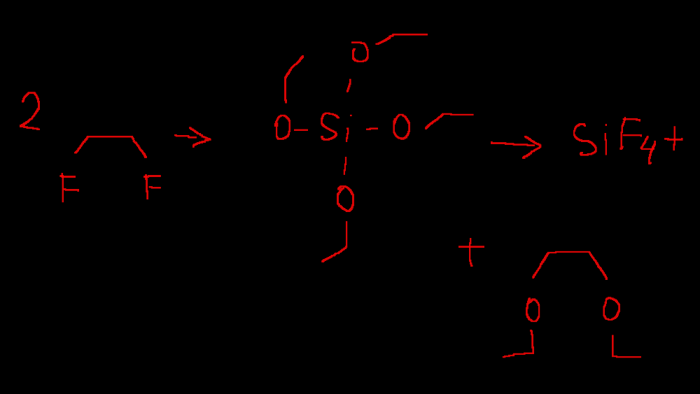

Ну это перфтор или все фториды?
А кремний в таком случае сработает?
Ну или бор
В 03.04.2025 в 23:06, BritishPetroleum сказал:
Большинство алкилфторидов химически малоактивны.
Насколько я помню видео лекцию, которую выкладывали на форуме, кремний умеет отрывать фтор от углерода, поэтому не знаю, получится ли здесь реакция. Надо поискать по литературе.
