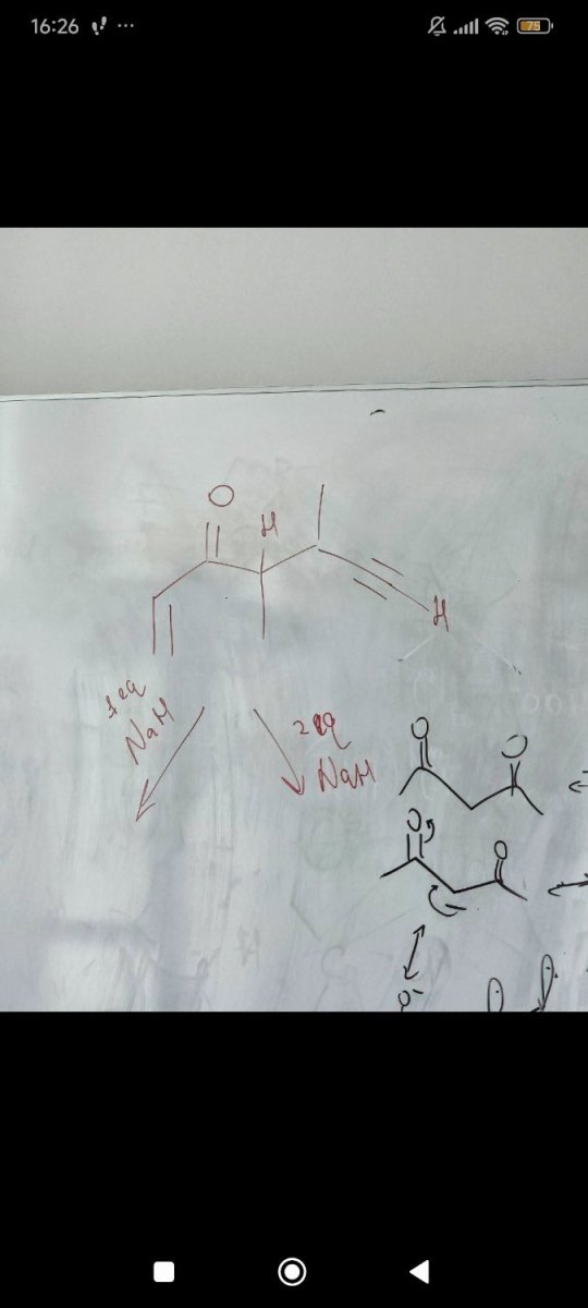

Помогите написать продукт
В 03.04.2025 в 18:43, yatcheh сказал:
Таки там два подвижных водорода для металлирования.
А почему второй подвижен?
В 03.04.2025 в 19:24, C11H26NO2PS сказал:
По идее,чтобы натрий присоединился,на углероде должен быть отрицательный заряд,но рядом CO группа,и минус уходит на кислород,а на углероде +,так почему натрий присоединится туда?
Альфа-положение к карбонилу, сопряжённому с кратной связью.
>C=CH-C(=O)-CH< <=> >C=C-C(OH)=C< -(NaH, - H2)-> >C=C-C(ONa)=C<
В 03.04.2025 в 19:41, C11H26NO2PS сказал:
То есть,бута-1,3-диен-ол-2 тоже будет довольно стабильной штукой?
Стабильным он не будет, но в равновесии с кето-формой будет много енола.
В 03.04.2025 в 19:52, yatcheh сказал:
Можно ещё вопрос,как реагирует концевая тройная связь с NaNH2 2 экв?
В 03.04.2025 в 20:02, C11H26NO2PS сказал:
Реагирует один эквивалент. Как обычно - водород замещается на натрий. Второму приткнуться некуда.
