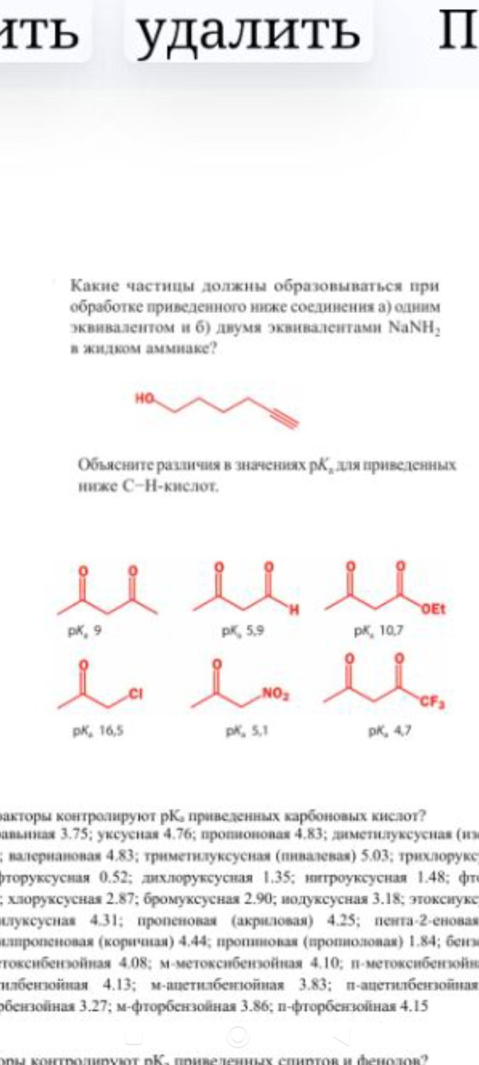

C11H26NO2PS Опубликовано 3 Апреля, 2025 в 17:07 Автор Поделиться Опубликовано 3 Апреля, 2025 в 17:07 В 03.04.2025 в 20:05, yatcheh сказал: Реагирует один эквивалент. Как обычно - водород замещается на натрий. Второму приткнуться некуда. Составитель дурак? Ссылка на комментарий
yatcheh Опубликовано 3 Апреля, 2025 в 17:11 Поделиться Опубликовано 3 Апреля, 2025 в 17:11 В 03.04.2025 в 20:07, C11H26NO2PS сказал: Составитель дурак? Тут не составитель дурак Бро, у тебя молекула - одновременно спирт и терминальный алкин. Так как будут реагировать ДВА эквивалента амида натрия с этой молекулой? 1 Ссылка на комментарий
C11H26NO2PS Опубликовано 3 Апреля, 2025 в 17:13 Автор Поделиться Опубликовано 3 Апреля, 2025 в 17:13 В 03.04.2025 в 20:11, yatcheh сказал: Тут не составитель дурак Ахахаха в точку В 03.04.2025 в 20:11, yatcheh сказал: Тут не составитель дурак Бро, у тебя молекула - одновременно спирт и терминальный алкин. Так как будут реагировать ДВА эквивалента амида натрия с этой молекулой? Можете про резонансные структуры хоть чуть чуть объяснить? Ссылка на комментарий
yatcheh Опубликовано 3 Апреля, 2025 в 17:27 Поделиться Опубликовано 3 Апреля, 2025 в 17:27 В 03.04.2025 в 20:13, C11H26NO2PS сказал: Можете про резонансные структуры хоть чуть чуть объяснить? Чуть-чуть - это бестолково, а не чуть-чуть - это целая глава из букваря. Задавай конкретный вопрос. Ссылка на комментарий

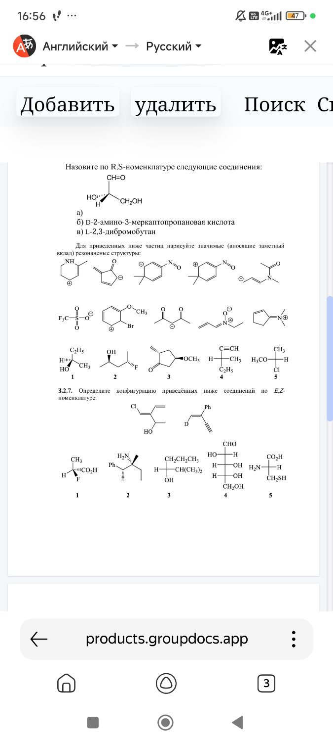

C11H26NO2PS Опубликовано 3 Апреля, 2025 в 17:43 Автор Поделиться Опубликовано 3 Апреля, 2025 в 17:43 В 03.04.2025 в 20:27, yatcheh сказал: Чуть-чуть - это бестолково, а не чуть-чуть - это целая глава из букваря. Задавай конкретный вопрос. Ок,распишите структуры для первой формулы и объясните,почему они такие получились Ссылка на комментарий
yatcheh Опубликовано 3 Апреля, 2025 в 18:06 Поделиться Опубликовано 3 Апреля, 2025 в 18:06 (изменено) В 03.04.2025 в 20:43, C11H26NO2PS сказал: Ок,распишите структуры для первой формулы и объясните,почему они такие получились Они получились такие, потому что другие не получаются. Строго говоря, тут можно нарисовать ещё сотню структур. Но у них энергия образования будет запредельная, и они просто отбрасываются, как несущественные. Изменено 3 Апреля, 2025 в 18:09 пользователем yatcheh Ссылка на комментарий
C11H26NO2PS Опубликовано 3 Апреля, 2025 в 18:08 Автор Поделиться Опубликовано 3 Апреля, 2025 в 18:08 В 03.04.2025 в 21:06, yatcheh сказал: Они получились такие, потому что другие не получаются. Строго говоря, тут можно нарисовать ещё сотню структур. Но у них энергия образования будет запредельная, и они просто отбрасываются, как несущественные. Откуда взялась вторая двойная связь в последней? Ссылка на комментарий
yatcheh Опубликовано 3 Апреля, 2025 в 18:11 Поделиться Опубликовано 3 Апреля, 2025 в 18:11 (изменено) В 03.04.2025 в 21:08, C11H26NO2PS сказал: Откуда взялась вторая двойная связь в последней? Электронная пара с НЭП азота перескочила на вакантную орбиталь карбкатиона. Образовалась пи-связь и катион иминия. Изменено 3 Апреля, 2025 в 18:12 пользователем yatcheh Ссылка на комментарий
