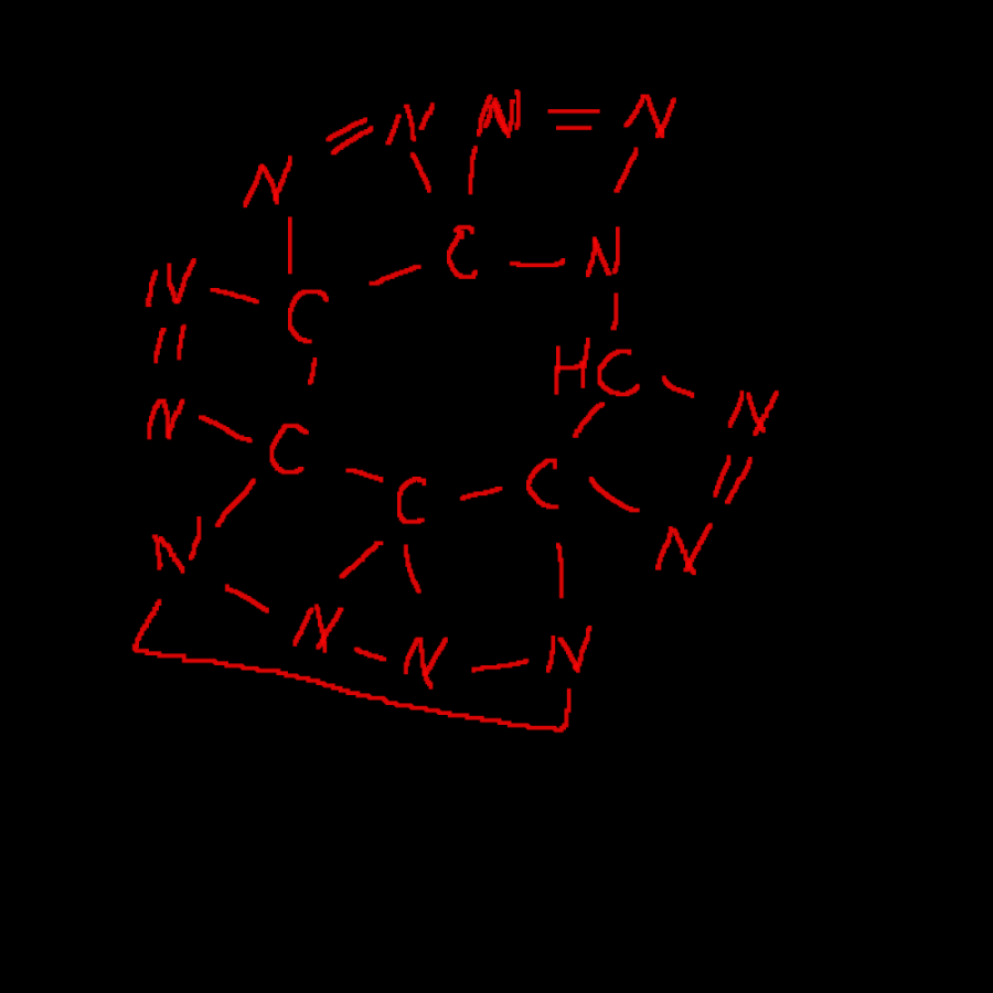

Как правильно называть вещества с вложенными циклами? И формулу SMILES
BritishPetroleum
Нижний как полицикл (тетраазатетрациклогептан), остальные части как спиросоединения.
SMILES
N1=NC23C1N1N=NC11N=NC41N=NC14N4N5N(N42)C531
