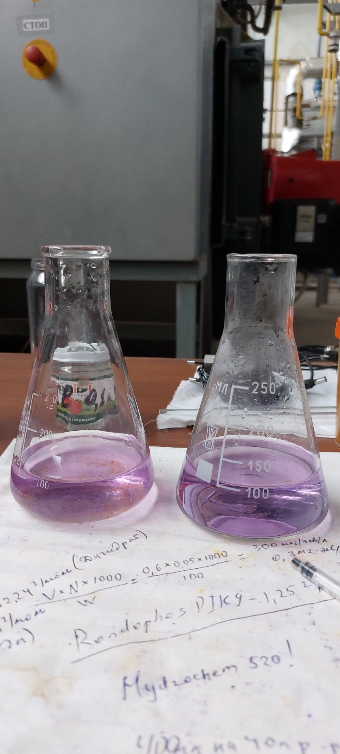

Столкнулся вот с такой проблемой- не оттитровывается по жесткости проба котловой воды ПК и все.
Причем все другие пробы (исходная вода, котловая вода водогрейных котлов, питательная вода и т д) титруются абсолютно нормально, а вот конкретно с паровым котлом такая вот ситуация и уже довольно давно.

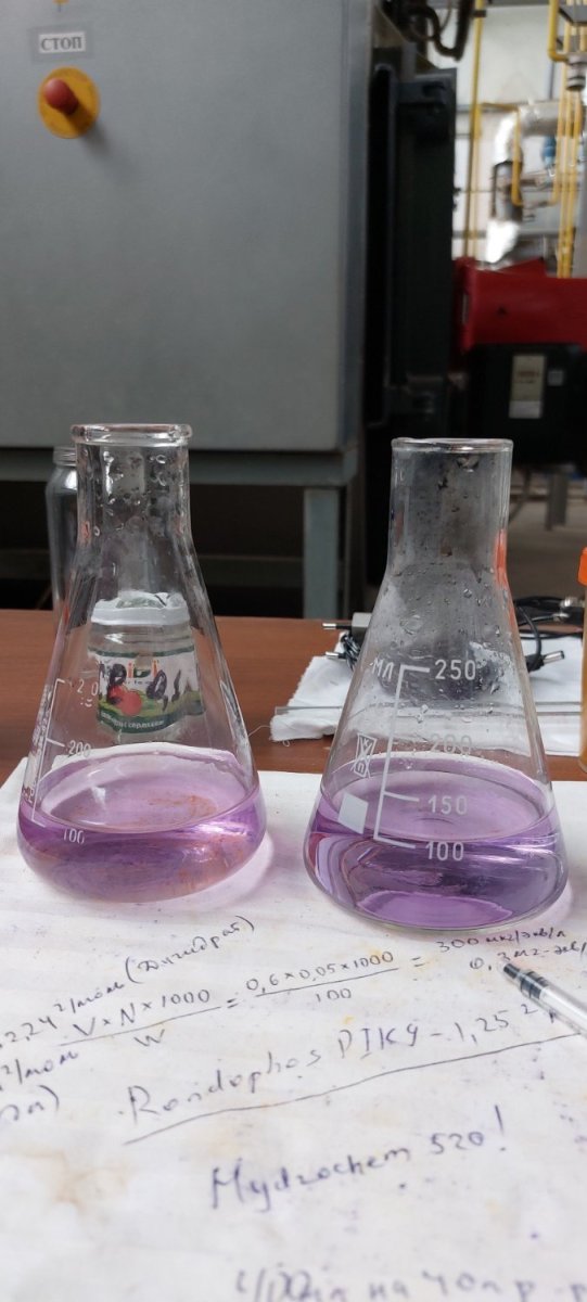

На фотографии 2 колбы, в них налита одна и та же проба, но при этом в левой колбе она без титрования Трилоном Б (т е без добавления оного), а в правой оттитрованная, с добавлением Трилона Б.
Да, они конечно немного отличаются по цвету, в правой чуть синее, но в чем весь прикол- вот сколько теперь не добавляй трилона в правую пробу, но цвет при этом больше уже никак не изменится.
В других пробах он абсолютно адекватно изменяется так как нужно, до глубоко синего (голубого) цвета, а в воде ПК остается таким вот фиолетовым и неизменным.
В принципе в котловой воде ПК жесткости не должно быть просто априори, поскольку питательная вода поступает практически с нулевой жесткостью, т е я ее даже не титрую, а просто пишу в журнале от 2 до 5 мкг-экв/л, потому что она изначально синяя.
А в котловой воде стабильно вот такая ситуация.
Единственно возможное объяснение, которое приходит мне в голову на данный момент- это то, что раньше некоторое время (ввиду безалаберности обслуживающего персонала) паровые котлы подпитывали исходной (не хим подготовленной) водой, с жесткостью около 3,5 мг-экв/л (при норме до 0,015 мг-экв/л), вследствие чего на внутренних поверхностях котла естественно образовался слой накипи, который обнаружился при его освидетельствовании, ну и полагаю что этот слой возможно постепенно и выдает некоторые соединения, обуславливающие небольшую жесткость котловой воды, но опять таки вопрос остается открытым, почему тогда это не оттитровываются Трилоном Б?
Или это не жесткость вовсе?
В 27.05.2025 в 13:12, Кошачий Туалет сказал:
А чем вода готовится?
Разве после нагрева(выпаривания) концентрация не меняется
В 28.05.2025 в 18:56, носки шалфея сказал:
Вода готовится с помощью Na-катионирования и обратного осмоса, с последующей деаэрацией.
Конечно меняется когда упаривается.
Вопрос в другом- почему она не оттитровывается?

В целом, жесткость котловой воды не нормируемый показатель и нет необходимости делать такой анализ. Однако, при пусконаладке двух котлов ДЕ-25 мне тоже стало интересно проверить жёсткость котловой воды. Результат точно такой же как у вас. И интересно, что хром окрашивается в винно красный оттенок, а не малиновый, как при титровании каких-либо стандартных проб.
Даже если котлы подпитали жёсткой водой, продувки рано или поздно исправят положение.
Естественно, что окраску дают не ионы кальция и магния, только вопрос какие? Возможно цинк или марганец дает цвет. Интересно будет пробу котловой воды пропустить через ионообменный фильтр и глянуть на результат)  Успехов в работе!

В 09.09.2025 в 10:59, StAN12St сказал:
Доброго дня!
Здравствуйте!
Насчет не нормируемости показаний жесткости в котловой воде паровых котлов вы честно говоря меня удивили, хотя об этом я уже слышал и раньше, но тем не менее тоже всегда удивлялся.
Почему не нормируемый?
Есть нормы по общей жесткости, она составляет 0,01- 0,015 мг-экв/л.
Другое дело водлгрейные котлы, там общая жесткость не нормируется, это да, но зато там нормируется карбонатный индекс, для чего производят анализы на кальциевую жесткость и общую щелочность, а потом умножают.
Но почему не нормируется жесткость в паровых котлах, я так и не могу понять, вот честно.
Может имеется ввиду что она не нормируется в некоторых конструкциях паровых котлов, в которых априори не должно быть жесткости, ну например в прямоточных (где нет барабанов, а следовательно и продувок), но я например работаю сейчас с Viesmann vitomax 200 HS, там прописаны нормы по жесткости в режимных картах.

В 06.11.2025 в 07:05, Ярослав Беспалов сказал:
Возможно, в воде содержится ион, образующий с эриохромом слишком прочный комплекс (более прочный, чем с ЭДТА).
Скорей всего так оно и есть и наверняка этот ион нерастворимого гидроксида металла, поскольку когда я делаю анализ на кальциевую жесткость по мурексиду, осаждая при этом Mg(OH)2 с помощью NaOH, то кальциевая жесткость котловой воды практически по нулям.
Следовательно тот катион, который дает такое окрашивание осаждается с помощью NaOH.
Вот! Умная мысль только что посетила мою тупую голову- нужно будет вместо мурекида насыпать туда именно эриохрома и посмотреть будет ли оттитровываться она или нет.
Что то мне подсказывает что будет)

В 08.11.2025 в 02:00, Кошачий Туалет сказал:
Почему?
P.S. ну я просто решил титрануть кальциевую, т к не титровалась общая, чтобы прсмотреть есть ли там вообще хоть какая то жесткость или нет.
Так вот, кальциевая, как уже написал выше практически там нулевая.
вы не можете оттитровать потому что концентрация этого катиона маленькая, эриохром реагирует с ним, меняя цвет, а трилону уже ничего не остаётся, АЛИКВОТА У ВАС КАКАЯ? У нас при анализах пермеата после обратного осмоса, 2 ступени очистки, тоже на котлы, аликвота берётся 100 мл, есть такие старые советские пипетки Мора. Жёсткость также можно проверить атомно-абсорбционным анализом в ацетиленово-воздушном пламени с лампами на магний и кальций, только разбавлять пробу сильно. По магнию у меня с титровальщиками(я физхимик) было расхождение: 153 мг/л у меня на "Сатурне-ЗП1" и 150 мг/л их "мокрый анализ". У магния на его стандартной длине волны 285,2 нм очень высокая чувствительность, у кальция 422,7 нм чувствительность меньше, но тоже бьётся с титриметрией нормально.
