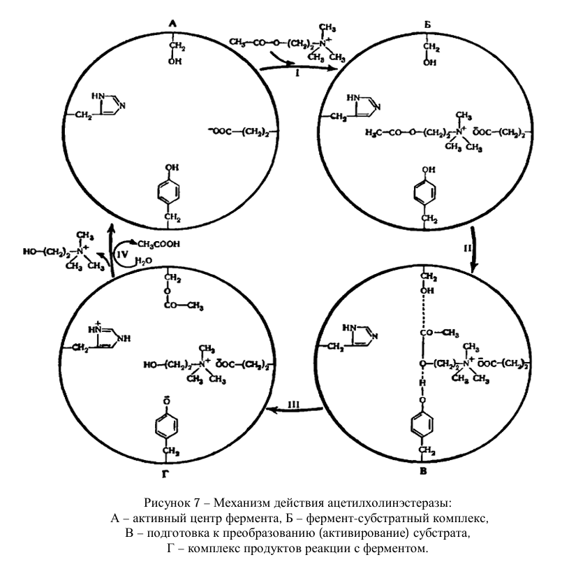

Ниже приведена схема ферментативной реакции. Могут ли удары молекул среды в которой находится фермент способствовать переходу из состояния Б в состояние В? То есть могут ли частицы ударяясь в верхнюю и нижнюю часть фермента сжимать его, сближать субстрат с активными центрами и обеспечивать их взаимодействие?
В 29.05.2025 в 20:35, Мансур Фазлуллин сказал:
Катализ ≠ работа в термодинамическом смысле.
Фермент не совершает полезной работы над внешней системой, он просто уменьшает энергетический барьер для уже самопроизвольной реакции.
Даже если молекулы среды "Бьются" в фермент, и "изгибают" его(наверняка так), это хаотический фактор, который не важен для изменения конформации самого фермента. Это не демон Лапласа.
Фермент - НЕ ИЗВЛЕКАЕТ энергию из теплого движения молекул вокруг.
Если сказать это заумно, это бы звучало как "Флуктуации могут влиять на конформацию фермента, но это не управляемое преобразование тепловой энергии в упорядоченное действие, а статистически равновесная часть динамики белка."
Вот есть А. Активный центр фермента, в нём есть Ser–OH (нуклеофильная группа), и каталитическая триада
В активный центр, чисто статистически, рано или поздно прилетает ацетилхолин(статистическая диффузия, не сжатие активного центра вокргу АЦХ), который химически соединяется с активным центром водородными связями (Б-В).  Это тоже не "работа".
При этом размер активного центра "специально сделан" под ацетилхолин. Если фермент свёрнут правильно, то так или иначе, ацетилхолин туда "залетит".
Потом сериноновая –ОН атакаует карбонильный углерод ацетилхолина -> уходит холин, остаётся ковалентно связанная ацильная группа (CH₃–CO–Ser–).
Фермент не "разрывает" ацетилхолин физически, он не "накапливает" тепловую энергию, (как условная трещётка-маховик, которая преобразует и вращение влево, и вращение вправо в сжатие пружины). Это просто термодинамически выгодная химическая реакция.
Ну и наконец реакция завершается гидролизом ацилфермента водой, и освобождением фермента и уксусной кислоты ( вас на рисунке этого нет вроде). Это опять же просто обычная хим реакция.
Опять же.
Даже если допустить, что участки активного центра фермента иногда приближаются или отдаляются друг от друга тепловым движением и соударениями молекул, и даже если допустисть, что "приближение" и "отдаление" (хотя оно на практике и будет очень незначительным. Растворитель или среда влияет на конформацию фермента ЦЕЛОСТНО, статистически. Это не одно и не два соударения.) и даже если допустить, что такие микродвижения - реально ВАЖНЫ, для функционирования фермента...
Он всё-равно не делает никакой работы...
Потому что АЦЕТИХОЛИНУ - ПРЕДРЕШЕНО стать холином и без фермента. ∆G < 0 все дела.

1. Рискну Вас поправить, наверное Вы имели в виду демона Максвелла.
2. Почему Вы считаете, что транспортировка субстрата к ферменту за счёт диффузии это не полезная работа? Если Вы доставили груз из точки А в точку В - разве Вы не совершили полезную работу? Если подойти формально, то совершение полезной работы за счёт диффузии является нарушением второго начала, но на самом деле здесь нет нарушения так как второе начало не распространяется на взаимодействие отдельных атомов и молекул (о границах применения второго начала термодинамики можете прочитать, например, в книге К.А. Путилова Термодинамика. Глава 1. Раздел 1.1 Предмет термодинамики).
3. "Флуктуации могут влиять на конформацию фермента, но это не управляемое преобразование тепловой энергии в упорядоченное действие, а статистически равновесная часть динамики белка."
С этим наверное стоит разобраться более подробно.
Проведём следующий мысленный эксперимент. Представим, что у нас есть возможность наблюдать за тем как фермент проводит химическую реакцию. А также у нас есть возможность наблюдать как частицы среды беспорядочно бьются о молекулу фермента и вызывают тем самым различные его деформации.
Допустим спустя некоторое время мы заметили закономерности между ударами частиц о фермент и протеканием химической реакции. Мы заметили, что химическая реакция идёт когда частицы среды (назовём эти частицы подозрительными) ударяются в определённые зоны фермента под определёнными углами и с определёнными скоростями. Дабы проверить наши наблюдения мы перенаправляем подозрительные частицы ударяться о другие участки фермента или снижаем их скорости передавая их энергию другим частицам которые сталкиваются с ферментом. Если мы просто не дадим им сталкиваться с ферментом, то это будет равносильно снижению температуры среды в которой находится фермент.
Если проведение данной операции никак не повлияет на работу фермента (это наиболее вероятный сценарий), то я с вами полностью согласен.
Если же окажется, что удары "подозрительных" частиц действительно влияют на работу фермента, то это означает что моё предположение о том, что ферменты способны преобразовывать тепловую энергию в полезную работу верно.
Возможно данный эксперимент может показаться фантастичным, но его вполне можно смоделировать на компьютере. Более того с развитием ИИ и нейронных сетей, в обозримой перспективе, этот эксперимент можно поставить просто отдав серию команд.
