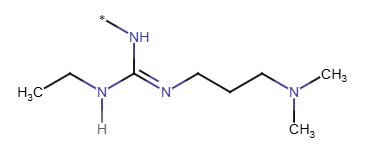

Есть вариант попробовать просто EDC, без NHS. Просто EDC, сам по себе - тоже каплинг-агент, он применяется для получения амидов абсолютно нормально. Ну и опять же если он остается незадействованным с наночастицами, то он будет образовывать с инсулином устойчивые вот такие штуки
image.png.80bf0ab0d694613ea6b6c4cc466a5daa.pngгде звездочка и NH это остаток инсулина
Молеклярные массы этих двух загадочных модификаций еще определяются. НО эти побочные продукты были выделены, очищены, разрушены на более мелкие пептиды с помощью трипсина и проанализированы методом масс-спектрометрии. Сравнение полученных результатов с базой данных дало такой результат для первого и главного побочного продукта -  это инсулин с присоединённой пропионильной группой по глицину (B23). Второй вариант - карбометилирование того же глицина (В23). Масса модификации 56–57 Da. - но это какие-то чудеса! И я не верю этим результатам. НЕ понимаю, как такое возможно вообще из-за NHS или EDC
