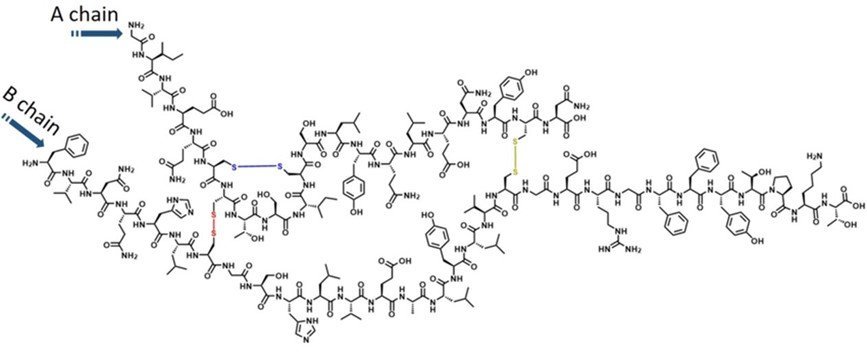

Сравнение полученных результатов с базой данных дало такой результат для первого и главного побочного продукта -  это инсулин с присоединённой пропионильной группой по глицину (B23). Второй вариант - карбометилирование того же глицина (В23).

Самое интересное - это то, что эти две модификации инсулина образуются, даже если я не добавляю наночастицы с меркаптопропионовой кислотой. ТО есть модификации появляются от NHS и EDC

Конечно, O-ацил тоже может получиться. Мне просто лень смотреть молекулу инсулина, сколько там каких групп) все что нуклеофильное, по дииминовому углероду может присоединяться
В 22.06.2025 в 12:26, Miriada сказал:
И у обеих одинаковый мольвес, правильно понимаю?
Посчитал) у инсулина условно три свободных аминовых остатка и пять кислотных (имидазол не считаем за амино). Вот как раз возможно лишние два карбоксильных остатка реагирует и получается два продукта побочных. Но это все очень на пальцах, в белках так нельзя по хорошему рассуждать, потому что там клубок, конформация, и что из этих групп активно, а что нет - очень сложный вопрос

Да, сильно от самого инсулина не отличаются.
Например, поиск показывает такие модификации в области GFFYTK для главного побочного продукта:
 57.021457 Da Carbamidomethyl (N-term)  1x57.021464 Da  Gly->Asn  и 56.026217 Da Propionyl (N-term)

Ставлю на пропиоамид) неоткуда там взяться карбамидометилу особо) ну это ж глицин привешивается. Изомеры тоже подумал, может мочевина какая то образуется, не, из этих входящих ниче не подходит.
