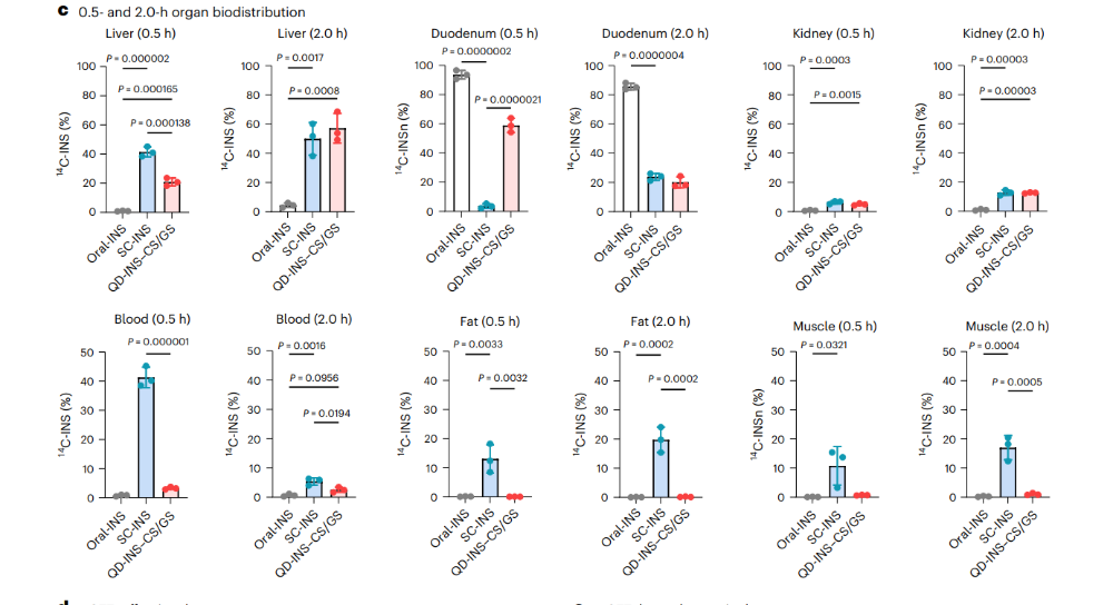

Но тогда другая странность 😅
Если эти данные реально верны (мне просто интересно как они мерили все 3 вариации отдельно. Даже с радиометкой, как они отделяли просто композит от инсулина на QD)
То без QD будет по-странному по-другому работать биодистрибьюция хД
И тогда версия что они совсем ничего не меняют - тоже в пролёте
В 27.06.2025 в 13:12, Loiso Pondohva сказал:
Если инсулин связан нековалентно, то вообще невозможно измерить отдельно связанную и не связанную фракции - я думаю, тут работает весь инсулин - не важно связан он или нет, все, что достигает печени - но это просто предположение. Как все на самом деле работает, я думаю, мы узнаем в следующей Nature статье

В 27.06.2025 в 05:16, Miriada сказал:
Я то это знаю. Посему меня и смущают данные графики хД
(Да и в принципе дистрибьюции на них какие-то непоследовательные)
Но может я снова невнимателен

В 27.06.2025 в 13:22, Loiso Pondohva сказал:
Засим пока откланяюсь, потом сделаю вопросы.
На мой взгляд, все впорядке с графиками - может, я не понимаю что-то. С наночастицами инсулин накапливается в печени - там, где и нужно.
Я думаю, что не важно сколько привязано к наночастицам, а сколько нет, ведь все крепко удерживается хитозан-глюкозным кополимером и идет вместе до тонкого кишечника, я так понимаю.
