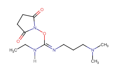

В 22.06.2025 в 18:14, ash111 сказал:
Cначала получается вот такое
и потом этот аддукт гидролизуется, как один из вариантов
Изменено пользователем Miriada
В 06.07.2025 в 11:50, Miriada сказал:
Я знала о непосредственном гидролизе EDC  с образованием мочевины, но не знала, что EDC может просто реагировать с NHS - собственно этот вопрос и положил начало данному обсуждению.
NHS сам по себе кислый достаточно. А если такая протонная среда как вода, то он видимо просто диссоциирует и получается такая же частица нуклеофильная как карбоксилат..
Я говорю "видимо", потому что это надо проверять, зачастую реакции в органике логичны и законны, но в плане условий их протекания есть нюансы) иногда очень существенные нюансы даже на близких аналогах того, что точно идет в известных условиях)
Собственно чего я рассказываю, вы сами к этому прикоснулись уже в хорошей мере))
